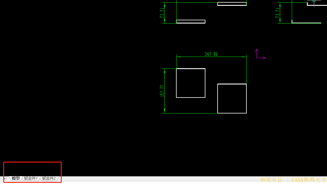

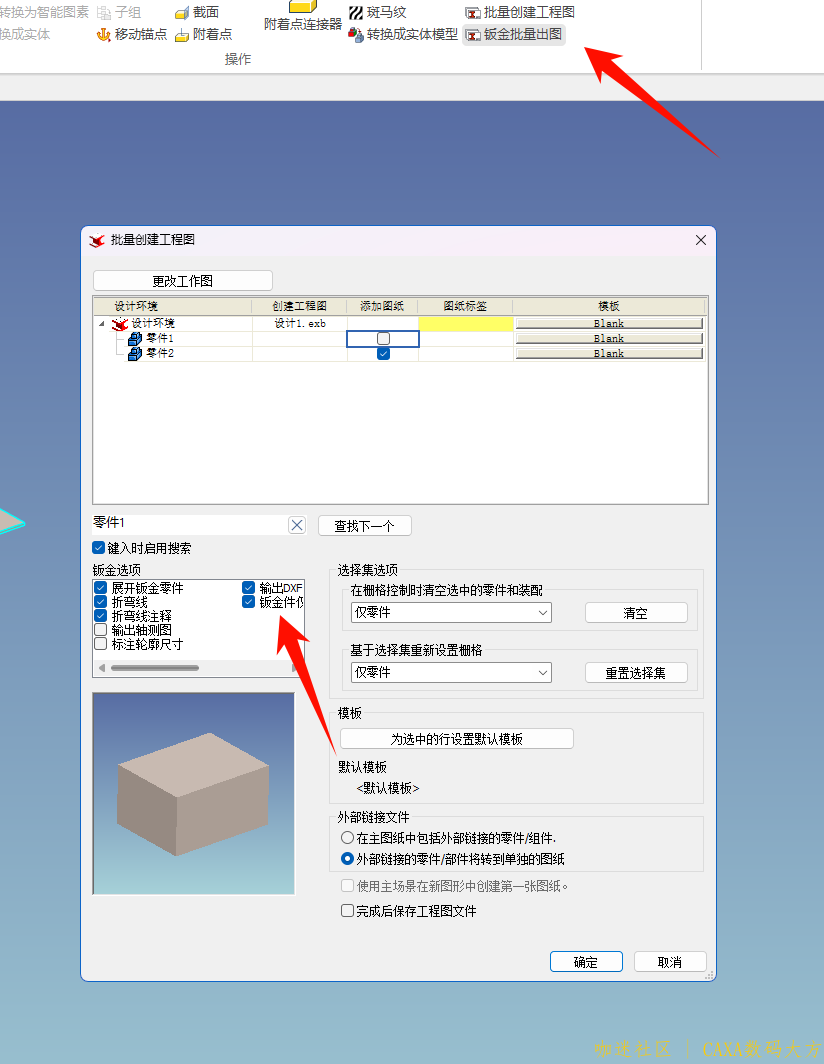

发表于 2025-6-12 08:09:47 | 显示全部楼层
2025版本,钣金批量出图功能,里面有个选项是钣金仅输出展开视图,此功能没法实现,输出的结果为标准的三视图,并非钣金展开视图。
50
3519
3519
发表于 2025-6-13 16:56:17 | 显示全部楼层
流年轻描淡写 发表于 2025-6-12 08:09
2025版本,钣金批量出图功能,里面有个选项是钣金仅输出展开视图,此功能没法实现,输出的结果为标准的三视 ...
