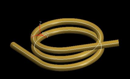

请教CAXA制造工程师中弹簧的画法请教
看看这张图,导动增料为什么一直没法生成

发表于 2010-12-2 12:54:00 | 显示全部楼层
貌似你那个圆太大了、、、我改小后就出来了、、

发表于 2010-12-30 10:08:00 | 显示全部楼层
是半径太大了。我更改成2,就可以做出来。
如下:
