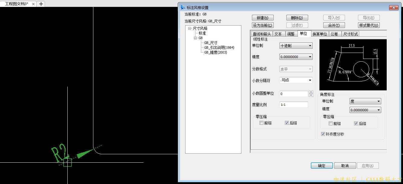

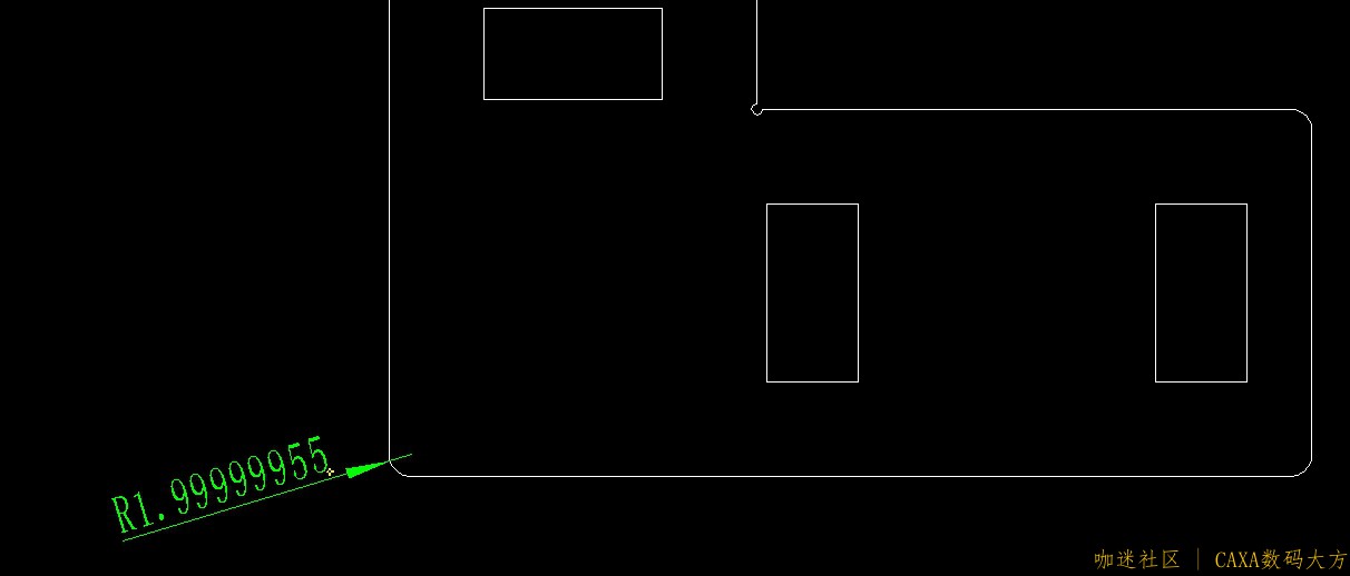

caxa圆角输入是整数但实际有很多位小数,另开一个新文件把图复制过去再圆角又没事,保存到新文件用一段时间又一样是很多位小数

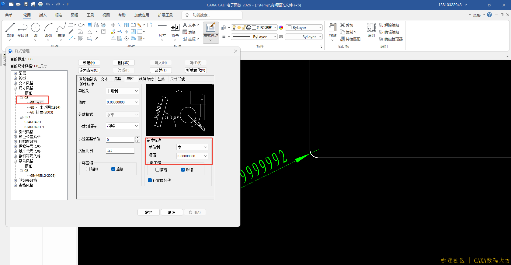

发表于 2025-6-17 15:40:38 | 显示全部楼层
您的文件尺寸风格角度精度就是那么多位
是否是设置了

 楼主| 发表于 2025-6-18 15:39:08 | 显示全部楼层
就是设置了多位才发现问题

 楼主| 发表于 2025-6-18 15:45:06 | 显示全部楼层
把图型复制到新文件又没事
