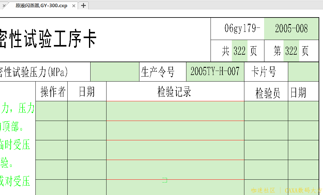

请问您在操作的时候页码编排规则是如何设置的?以及有没有特殊操作?
麻烦您大概描述一下卡片创建的过程?
我们这边尽量按照使用场景再次进行验证测试
能更快速的重现问题,解决问题

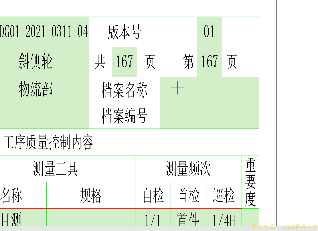

 楼主| 发表于 2025-5-9 14:09:51 | 显示全部楼层
在167页时显示正常
在168页时,就不能正常显示了

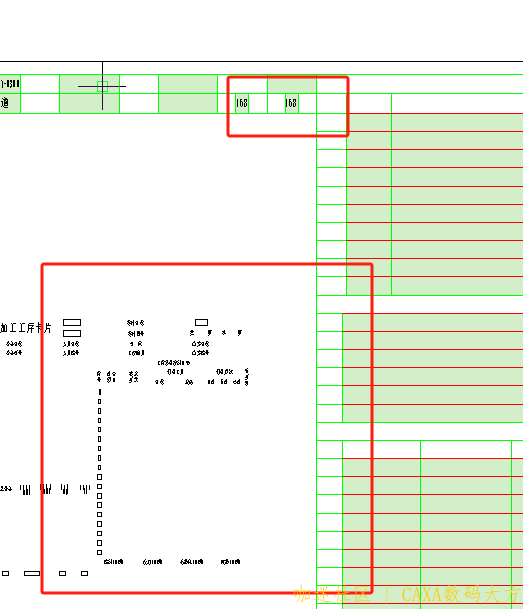

 楼主| 发表于 2025-5-9 16:51:23 | 显示全部楼层
一,所谓不能正常显示:即增加工艺卡片时,卡片上会出现其他卡片上的内容,或者增加正常卡片,会出现卡片与规程中第一张卡片的混和体。或者你想增加机械加工卡片,却出现了油漆的工艺卡。
二,根据老师的建议,建立了一个空工艺集,当增加到170多页时,没有问题,但打开另一个工艺图册(这个文件大小为9M,160多页),当页码增加到172页的时候,也会出现这个问题。
三,当现卡片混乱时,使用了模板更新功能,能解决当下增加的卡片,但继续增加,问题还是会继续出现
四, 分析问题以供参考:
1,本人的电脑运行速度问题,(本人电脑,内存32G,I7-10900处理器),会不会是电脑落后导致的。
2.所编制的文件不能过大,如大于7M(正在编制的文件大小为7M多),当页码超过一定数量时,就会出现卡片混乱的问题。
望软件工程师的老师们测试一下

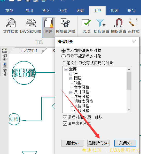

收到您提供的关键信息,我们会根据您的描述进行详细的测试~
另外您在打开9M多的文件后,在选项中清理一下对象
再次操作看能否解决问题
