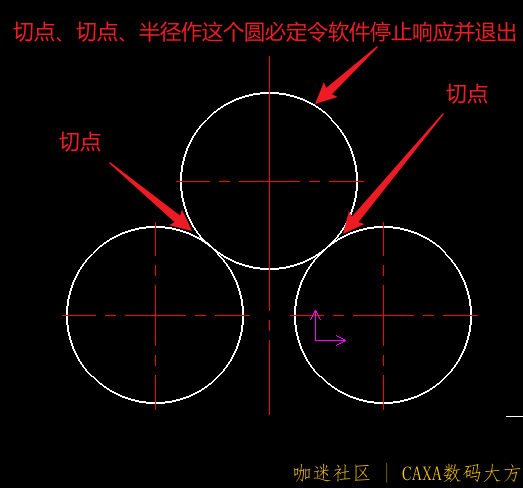

先画两个圆,再画第3个圆的时候,用“两点、半径”(切点、切点、半径)的方式画圆,必定令程序崩溃。
CAXA CAD 电子图板

您好,此问题电子图板2026已解决问题
