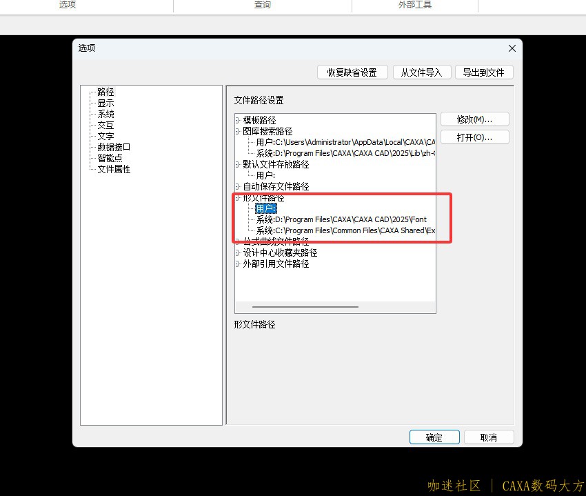

选项----路径下有形文件路径设置
有安装路径下的形文件文件夹
系统盘的caxashare路径下的形文件文件夹
还有用户可以自己指定形文件路径

把您的字形文件放到这几个路径下
