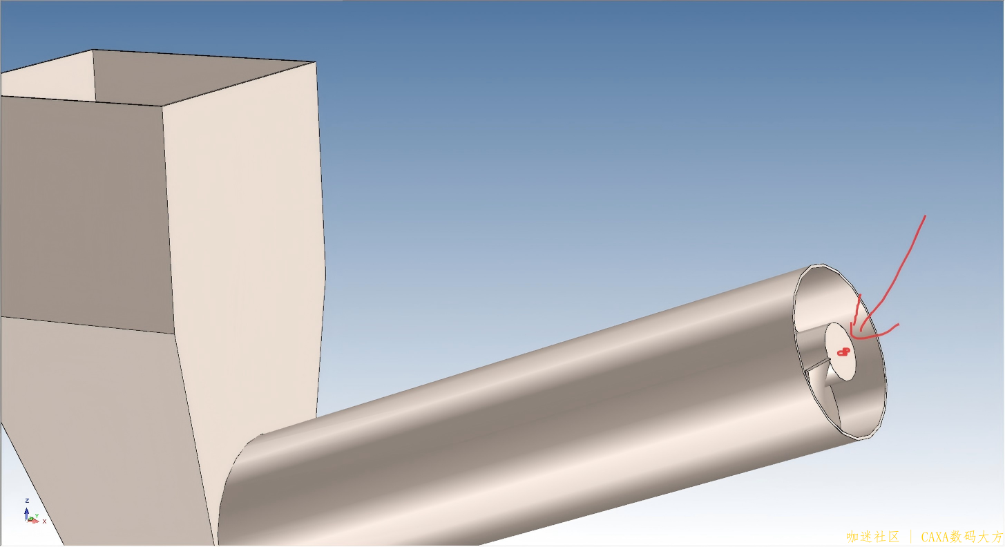

发表于 2025-6-17 08:40:39 | 显示全部楼层 |阅读模式
如何知道图中中心点的位置信息,xyz坐标

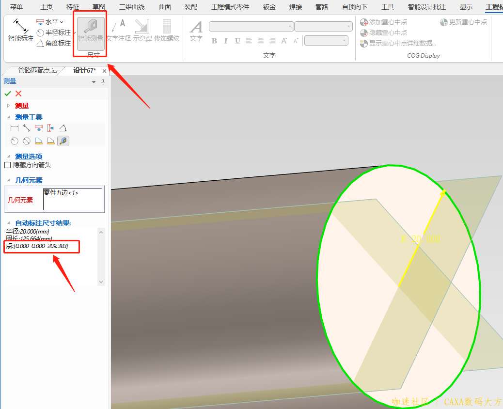

发表于 2025-6-17 08:59:01 | 显示全部楼层
智能测量,选中圆形边,圆心坐标就会显示
