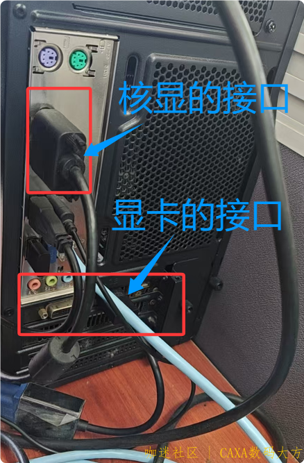

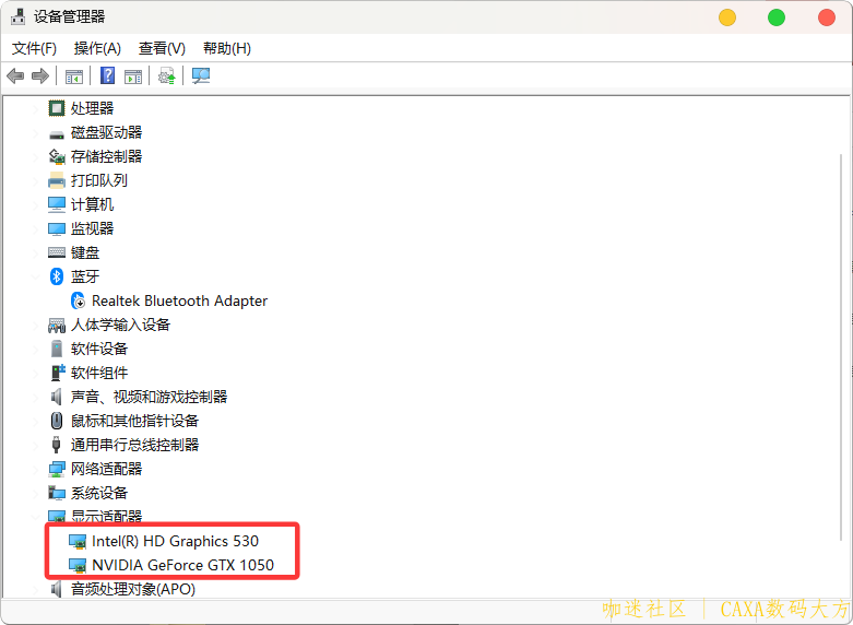

首先,对于台式机来说,目前电脑会有两种情况,即CPU核显的和独立显卡,这个具体要看了,可以百度自家机器的型号,查询是否有核显。然后检查自家显示器是否插在了正确的位置上,以下是机箱的背面图:
总得来说分三种情况:
a) 有核显,无独立显卡,显示器插接在核显的接口位置。
b) 没核显,有独立显卡,显示器插接在机箱独立显卡的接口上。
c)有核显,有独立显卡,仅有一个显示器的,显示器插在机箱独立显卡的接口上,不要插在核显的接口上,不然显卡发挥不了作用。(不要笑,真的有网友出现过这个问题)。有两个显示器的,两个显示器分别插接对应的接口,win10,win11系统支持双显示器,win7系统没试过不清楚支持不支持
另外可以打开控制面板里的设备管理器,展开显示适配器,看看是不是有两个显示卡
如果只有一个显示器,又不行用核显,可以查询一下自家电脑主板的型号到对应官网上找找BIOS支持说明书,如何关闭核显,即使不关闭也影响不大,核显主要是要占用内存。如果没有独立显卡,那么到BIOS里去把核显的共享内存设置为最大

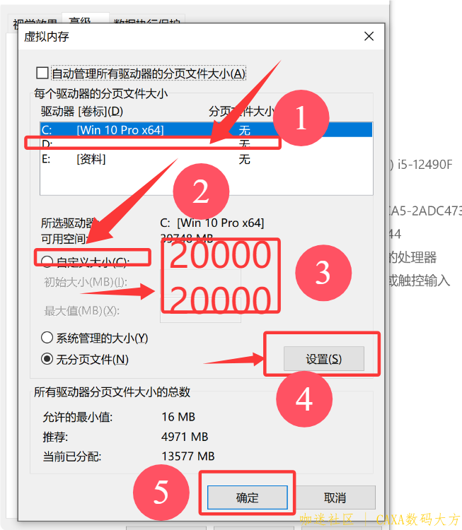

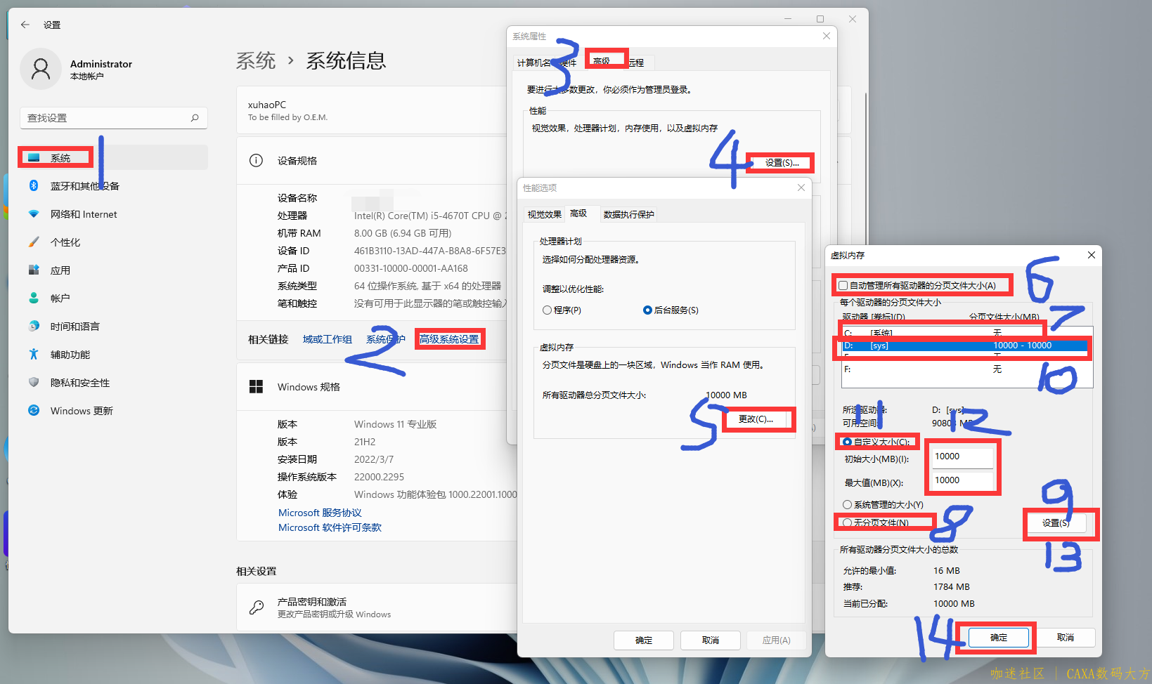

caxa实体设计是遵循Windows系统的软件要求的,因此不管你的内存有多大,都需要设置系统的虚拟内存设置,下图位win11的系统缓存设置,注意两处数值是20000,后面是4个0,不要设置太多,太多浪费硬盘空间,当然,你打开装配体太大,可以再硬盘空间足够的情况下,扩大,有网友设置了300G才流畅,还有切记去掉自动管理的勾选。设置好以后,一路确定,然后重启电脑,
缓存设置1.png ,
要是你只有一个分区,那么你就设置在那个分区上,同时还是要去掉自动管理的勾选
补充一点,第四步设置后,跳出的窗口选是,不要选否,设置成功后,第一步后面会有数值出现

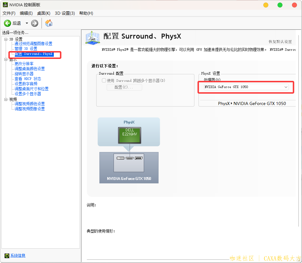

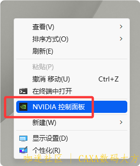

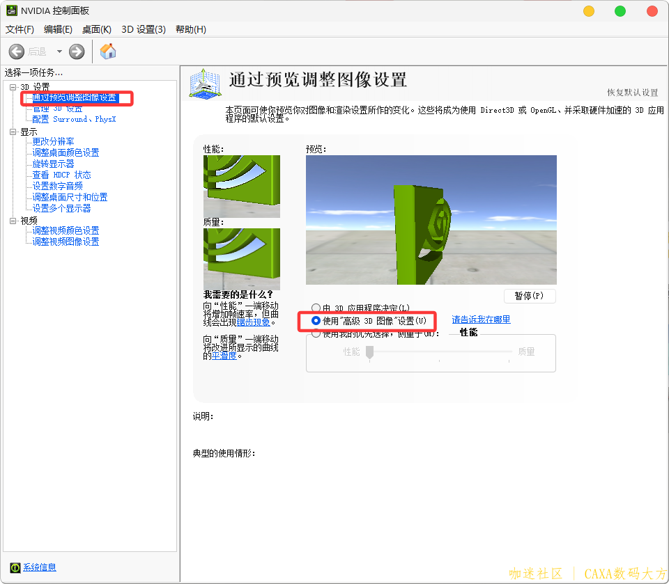

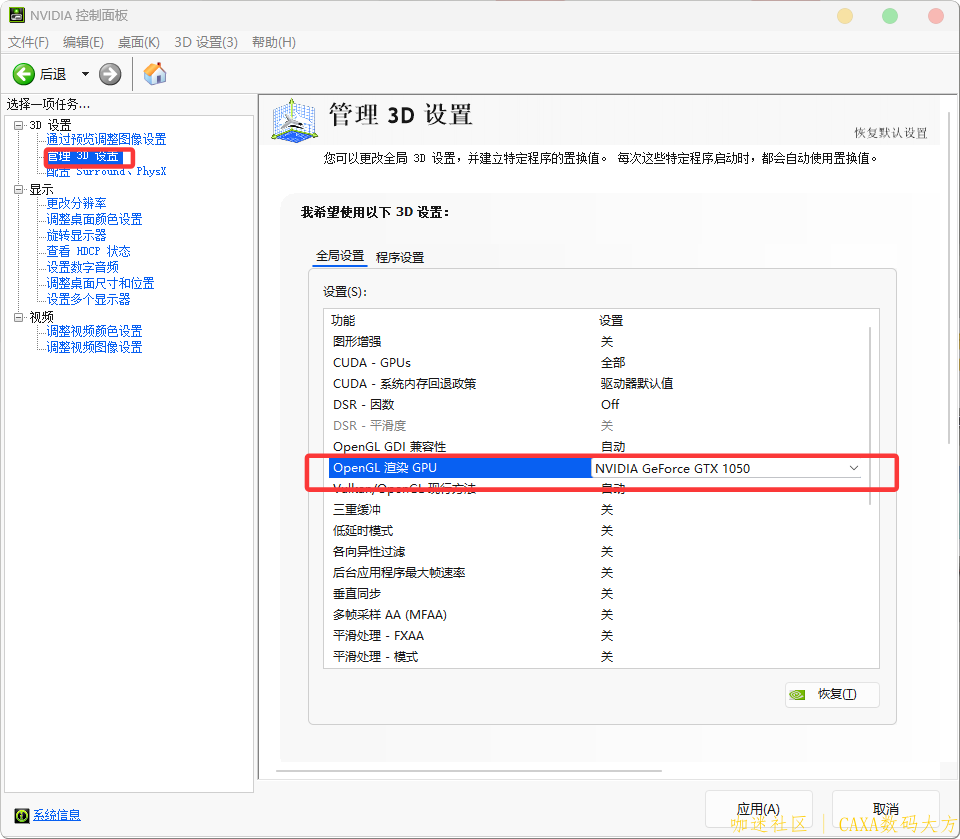

下面就要谈谈非常重要的显卡驱动配置了,首先,在系统桌面空白处右键,打开 Nvidia控制面板
然后点击 3D设置,通过预览调整图像设置,点选使用高级3D图像设置,然后,右下角点 应用。

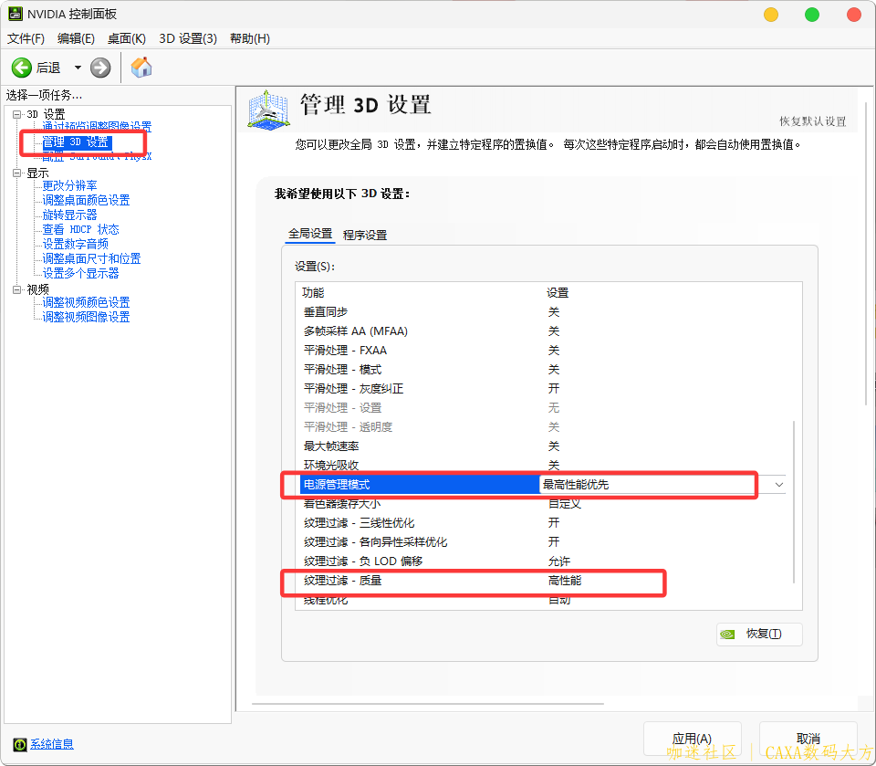

接着打开3D设置,管理3D设置,全局设置里,OpenGL 渲染GPU 设置为显卡型号
然后往下翻,最后面  电源管理模式设置为最高性能优先,纹理过滤质量设置为高性能,点右下角 应用,
最后,选择配置 surround、Physx  ,physX设置的处理器选择显卡型号,点右下角 应用,然后关闭

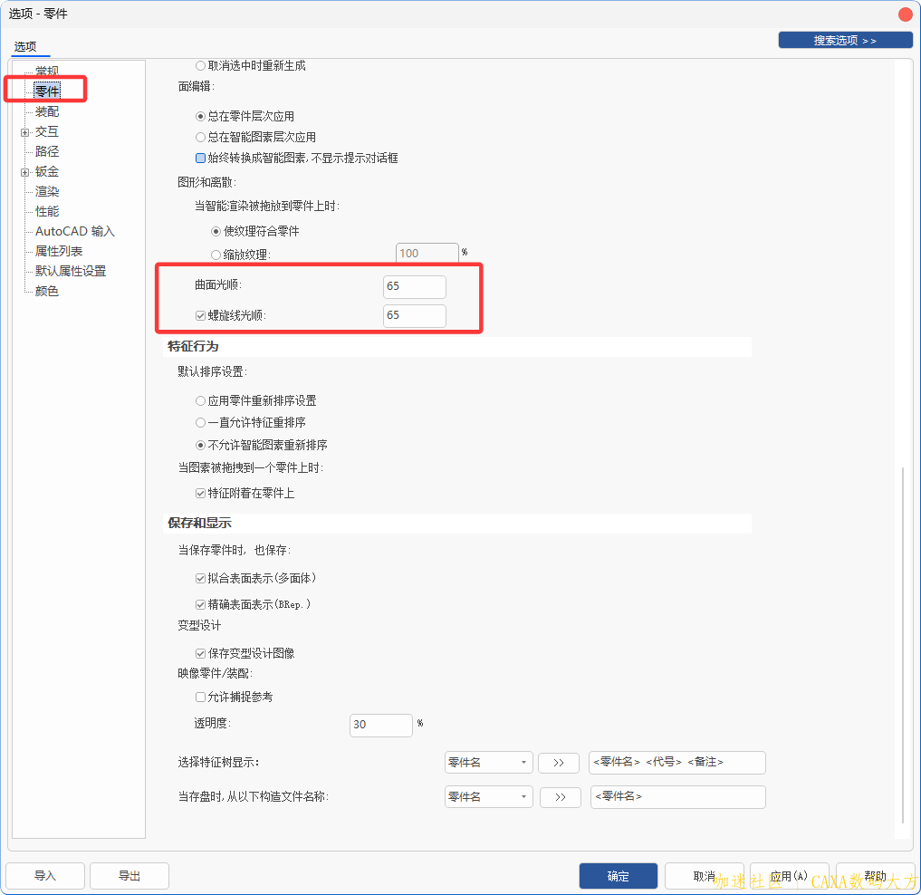

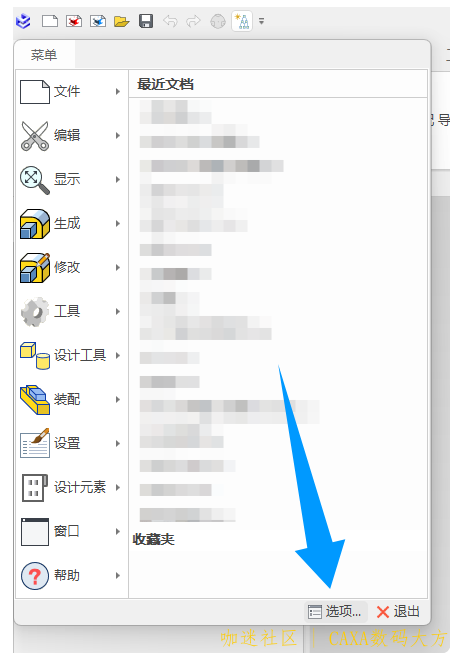

这个部分主要分享实体设计的一些优化设置,首先,工具栏,菜单,右下角选项

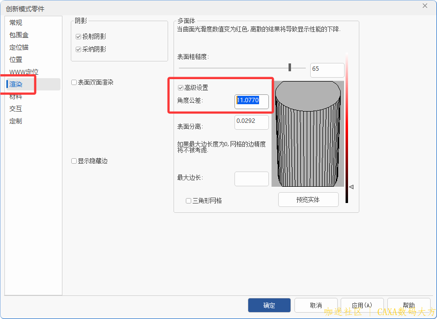

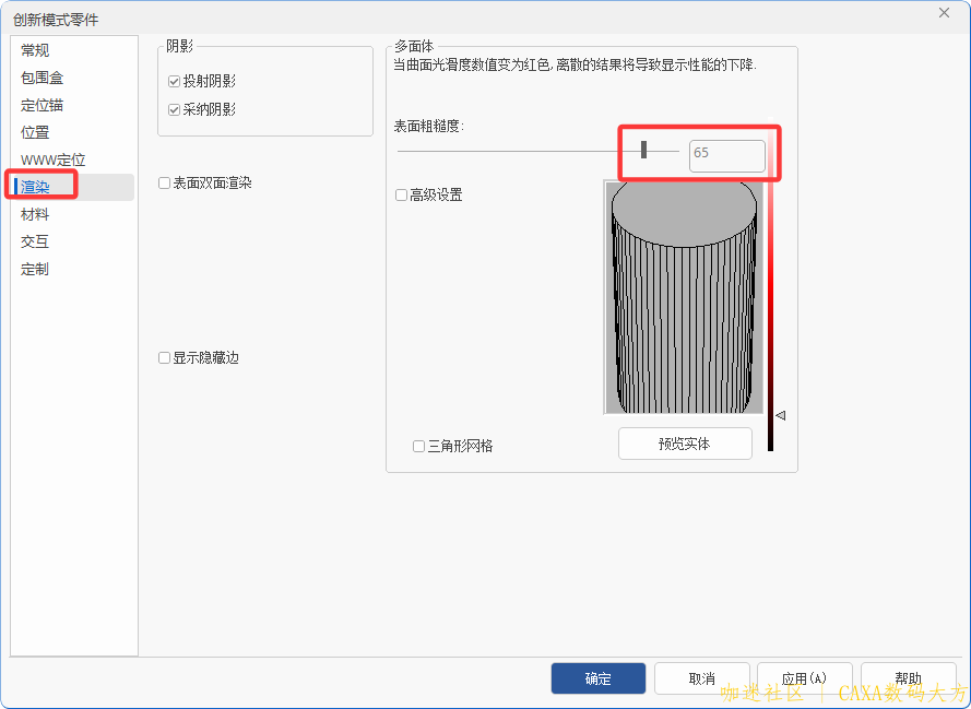

打开后点零件,设置曲面光顺和螺旋光顺的数值,推荐65,这个数值越大,曲面越光顺,但是相应的文件也很大,计算费时间,见过菜鸟设置为500的情况,打开文件卡的怀疑人生,还舔着脸问是不是软件bug,哈哈哈哈,所以一般情况不需要设置很大,
当然,如果你是零件尺寸特别大,也是可以对单独零件微调的,方法是点击零件,右键,零件属性,渲染,表面粗糙度,拖拉或者更改更高的数值,
还可以点击 高级设置,角度公差数值改小,以期得到光滑的表面,当然数值还是适可而止,不要太大,不然文件大小就太疯狂了

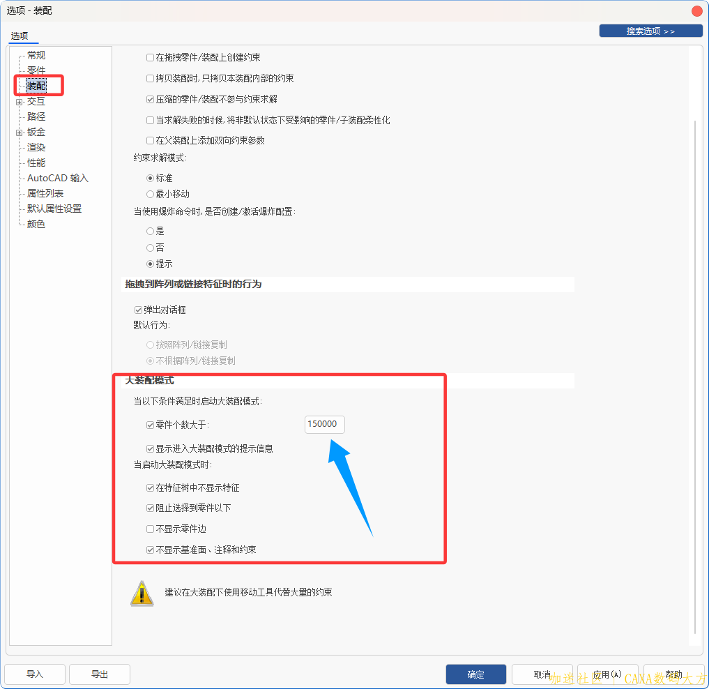

继续点击选项里的装配,设置大装配模式,这里设置零件数是150000,后面4个0,这个数值可以根据你的内存大小来调整,可大可小,办法是打开你的最大的装配,如果跳出提示是否进入大装配,那么就设置大一点,如果没有,说明可以继续小一点,以1000为步进数值

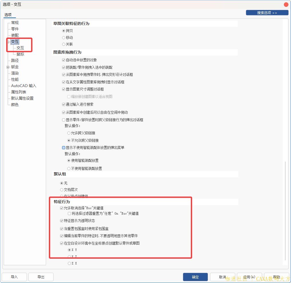

再点交互,往下拉到最后,特征行为全部勾选。
这个不算提高速度,但是,可以减少很多卡顿

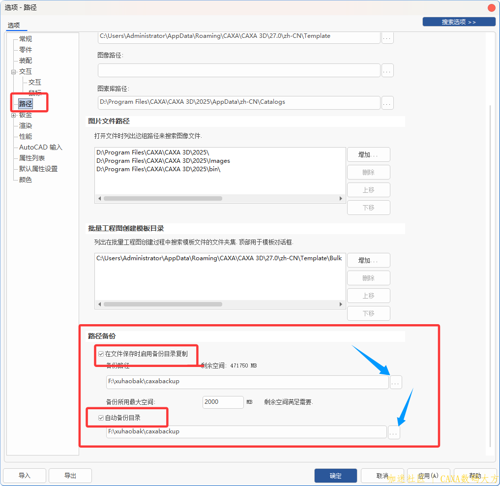

然后,点路径,打开路径备份,更改备份目录到指定的目录里,25版本注意两个目录都要打开

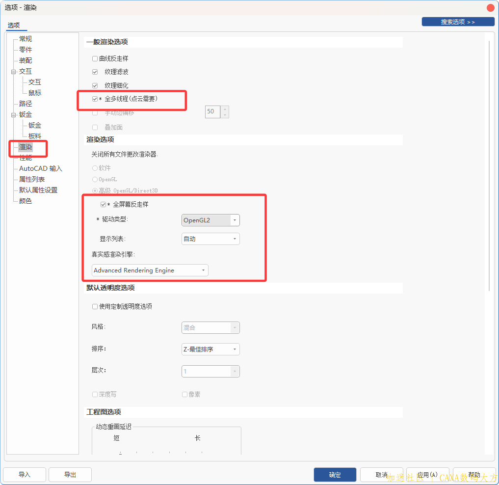

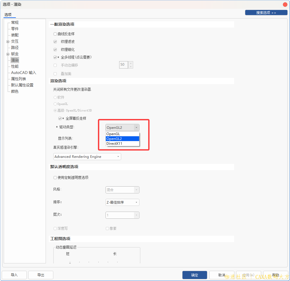

接着打开渲染,注意勾选全线程,还有驱动类型,以及真实感渲染引擎,驱动类型一般有几种方式,独立显卡推荐OpenGL2,核显推荐directX。更改确定后重启实体设计生效,(注:OpenGL 和DirectX 的区别,直观就是OpenGL的线条要纤细一些,

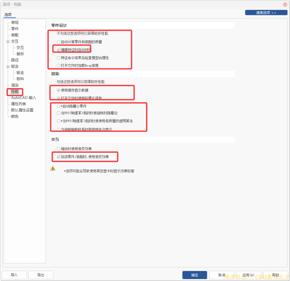

接着点性能,按下图对应设置,勾选或取消。确定后重启实体设计生效

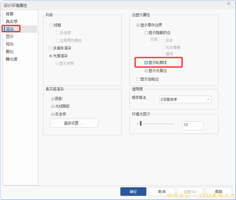

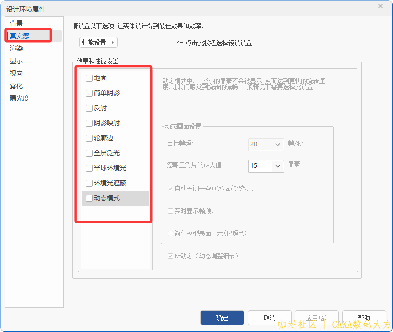

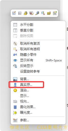

以上设置完成重启实体设计后,打开大一点的装配,环境空白处右键。真实感
取消所有选项

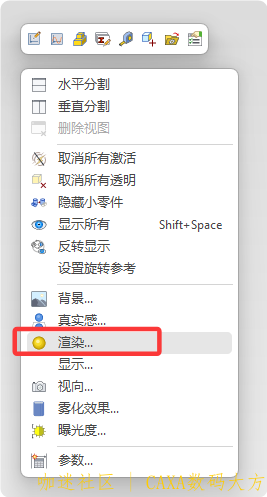

还是环境右键,选渲染
取消显示轮廓的勾选

还有:渲染那里。2016开始才有得dx9,只要支持显卡渲染设置是必选dx系列的。
