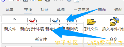

       我接触caxa实体设计的时候,那时实体设计使用的工程图和电子图板不是一个系统的,切换速度是杠杠的。流畅,但问题是操作不符合咱们常用的电子图板操作,繁琐不说了,曾经给官方建议和电子图板深度融合,于是后来咱们的实体设计国内版本增加了工程图电子图板的模块,终于转换平面图的时候可以使用熟悉好用的电子图板。----这里给官方以热烈掌声!!!
       但是,我要说但是,有个烦人的小细节一直没有改善,就是三维切换到二维,无论是新建二维工程图还是新建二维工程图后的切换操作,目测都需要5秒左右(我的电脑实测。CPU i3-6100,内存16g,显卡GTX 1050,2G显存,1T固态硬盘,win11系统),反之从二维工程图切换到三维的操作,目测需要3秒左右,因为工作中二维到三维,三维到二维的操作是很频繁的,一次两次可以接受,但是常年累月这一卡顿的感觉非常烦人,甚至造成有些使用者弃用实体设计里的电子图板,反而输出到其他软件进行投影标注。
       以前也提出过这个问题,这么些年头过去了,四五个版本过去了,依然是外甥打灯笼---照旧。猜测没改善的原因就两条,1,技术复杂,十分棘手,就是没找到办法,2,小问题没有引起足够的重视。
       好吧,姑且认为是第一种问题,这样就引申出一个新的方向,大家出出馊主意,以获得改善。我这里就提一个歪主意,我不是程序员。这主意估计很馊,就是在打开三维环境的时候可以不可以预先加载电子图板的一些相关模块,这样切换到二维的时候读取程序模块节省一些时间。反之打开二维电子图板的时候,也预先加载一些实体设计的相关模块,至少优化到3秒以内为好,

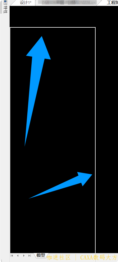

----就算在配置里去掉标签页,切换还是这样。另外我的机器从普通硬盘升级到SSD固体硬盘,切换依旧如此,我想跟读取速度没有特别的关系----帖子题目的  之谜   是说这个切换为啥搞不定的意思切换的时候有明显的卡顿图样
这是,三维到二维
这是,二维到三维

————补充一下,关闭CPU的超线程是可以节约一点时间,我的大概节约1秒,有个建议,电子图板可不可以和实体设计打开是两个独立程序,电子图板就是多了个三维接口,直接在系统里切换不好吗,感觉这样还快一点,
------再补充一个大装配文件,三维二维切换视频
Video_2025-08-05_111655.mp4 (2.31 MB, 下载次数: 1670)
———更新一个优化措施,大家可以试试,工具栏空白处右键,用户自定义工具条,选项,去掉 启用工具条 的勾选,二维三维都是这样操作,再重启实体设计,感觉切换要快一些———更新一个勾选,工具栏空白处右键,用户自定义工具条,选项,去掉  适应系统缩放  的勾选,重启实体设计,当然你的屏幕不是高分屏幕,系统界面没有缩放
