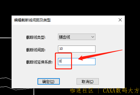

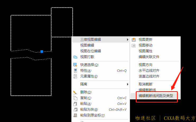

489CC4 发表于 2025-7-30 10:19 我这边试了下保存exb没问题,保存dwg是会改变延长系数的。楼主是保存dwg格式时出现的吗?如果是那就在实体 ...

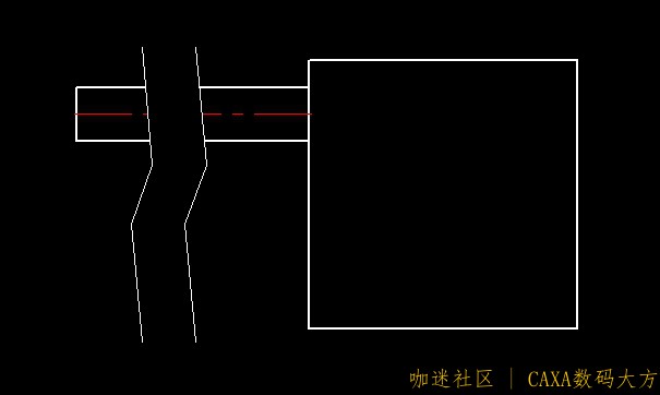

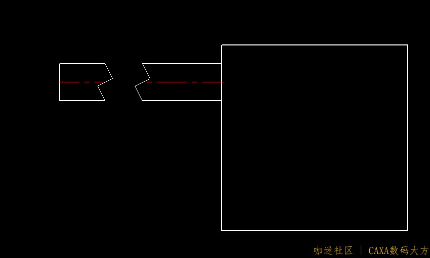

咫--- 发表于 2025-7-30 10:31 不是保存DWG格式时出现的,是保存成低版本的exb格式时出现的。我是用CAXA2024实体生成的二维图,然后用CA ...
489CC4 发表于 2025-7-30 10:58 2022版本没有保存截断线延长系数的功能,这个功能是2023版本之后增加的。2022及之前的版本默认延长系数是 ...
