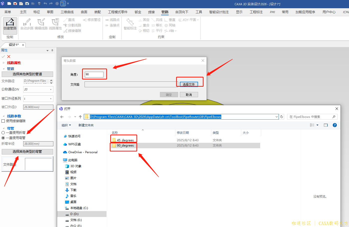

caxa3D2026里的管路命令用不了,相同的操作步骤2025版可以,哪位大神知道?

选择弯管文件了吗?2026第一次使用管路功能时,需要选择弯管文件才能创建管路装配体

如何选择弯管?我是按照2025版步骤做  就是不能继续了!

安装软件后,默认有45度与90度的弯管文件。分别选择45度与90度的文件,输入对应的角度点击确定。

好了,谢谢
