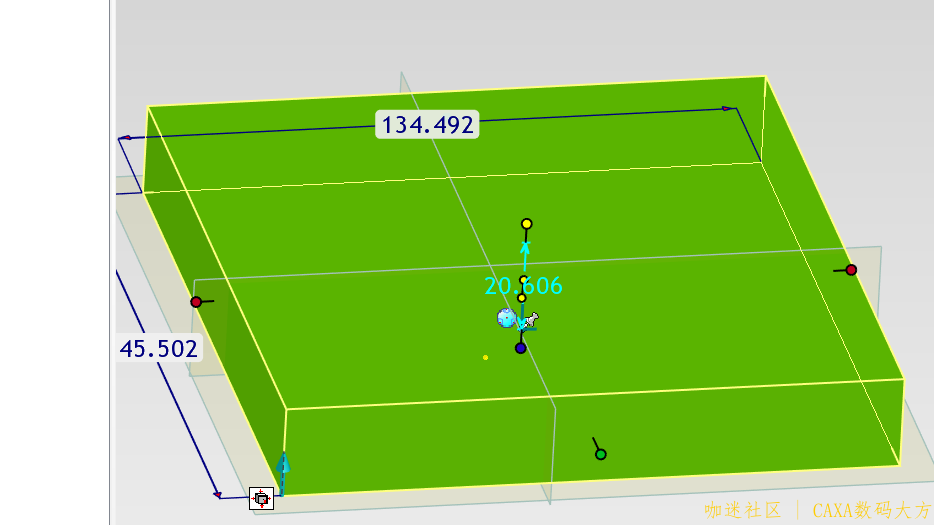

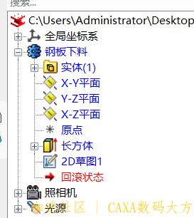

板材下料.ics (76 KB, 下载次数: 487) 由于我还找到怎么抓取拉伸厚度的参数设置用了一个草图代替,那个2d草图里面是厚度数据,映射参数c
直接用模型手柄修改三维长宽高

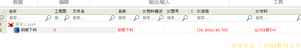

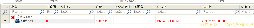

打开bom后更新计算属性后,长宽更新了,高度没有更新

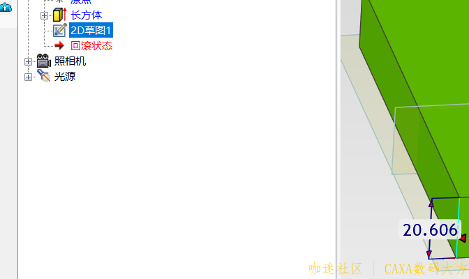

点击这个高度尺寸后,再去更新计算属性 拉伸厚度才会在bom表里面更新
使用重建命令也不行,必须点击这个草图,
有无方法直接抓取拉伸厚度

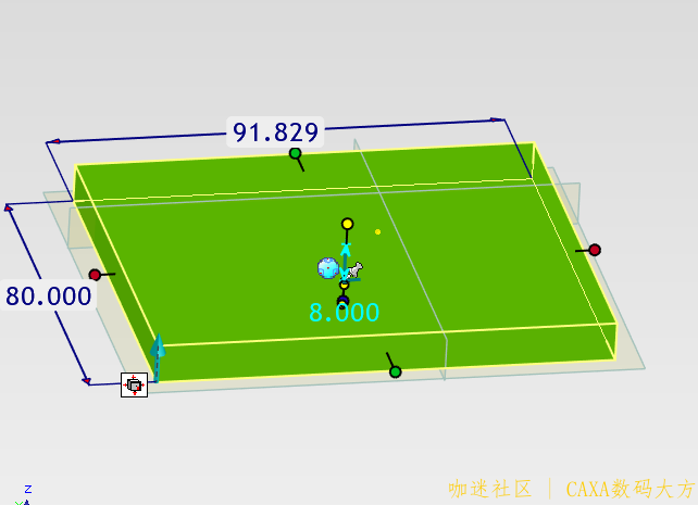

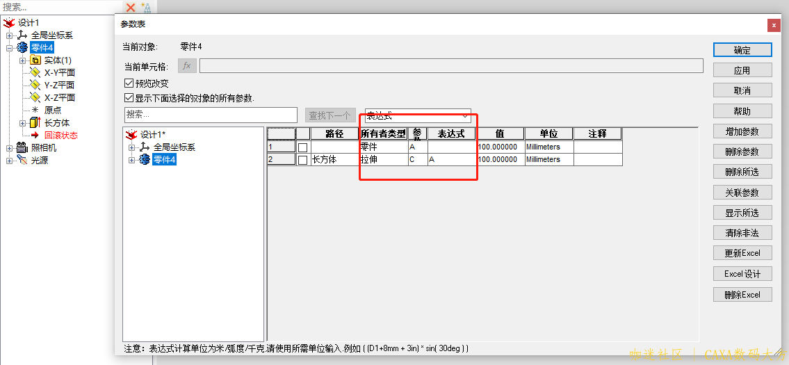

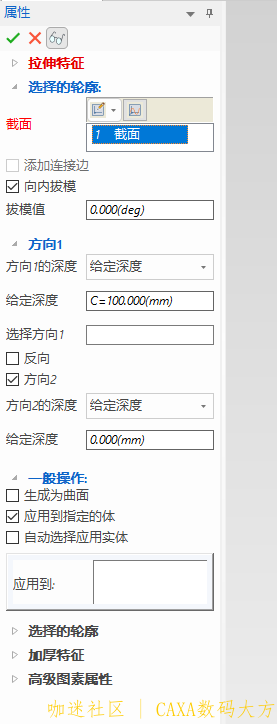

然后在拉伸特征的拉伸长度一项里,直接输入参数,点击确定。这里创建的参数会直接自动创建到拉伸特征层级下,需要在参数表里把表达式修改为零件层级的参数。
再打开3DBOM,就能直接引用了。
注意是参数所属的层级需要是零件,才能直接引用。

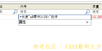

发表于 2025-8-15 13:32:14 | 显示全部楼层
另外直接引用参数就只有一个数值。
在等号后面,引号外面可以添加文本。

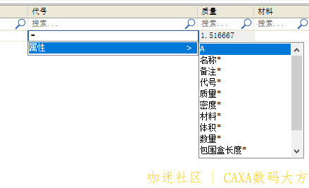

大致知道怎么控制了.
在装配里,3dbom是不会自动更新拉伸厚度的参数的.
零件需要自己单独的本地文件,更新.
拉伸厚度采用等式控制,如H=20,不能使用操作柄控制拉伸厚度.修改时候修改为如H=21.
之后零件参数应用该参数H即可.
图素里面的自定义属性表达式只能开头有等号,中间再有等号也不怎么更新.
按上述操作,图素也能控制.
