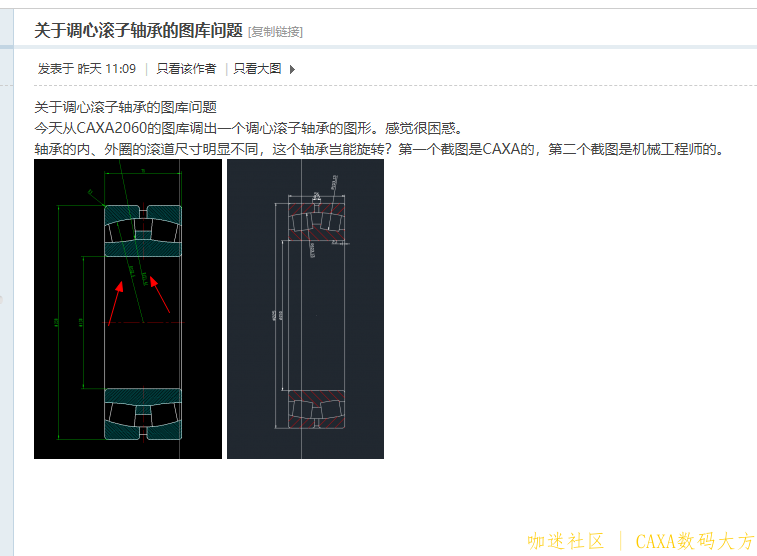

关于调心滚子轴承的图库问题

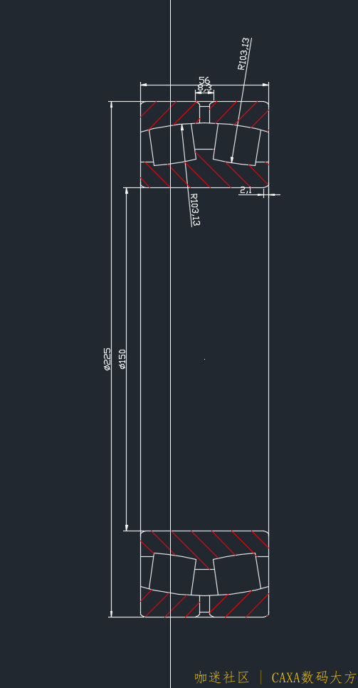

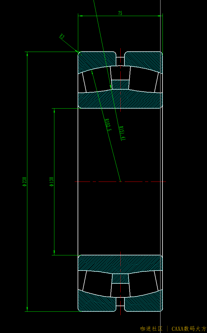

今天从CAXA2060的图库调出一个调心滚子轴承的图形。感觉很困惑。
轴承的内、外圈的滚道尺寸明显不同,这个轴承岂能旋转?第一个截图是CAXA的,第二个截图是机械工程师的。

郭工,您指哪里有问题?
我查了一下GB,我们是跟国标对着的

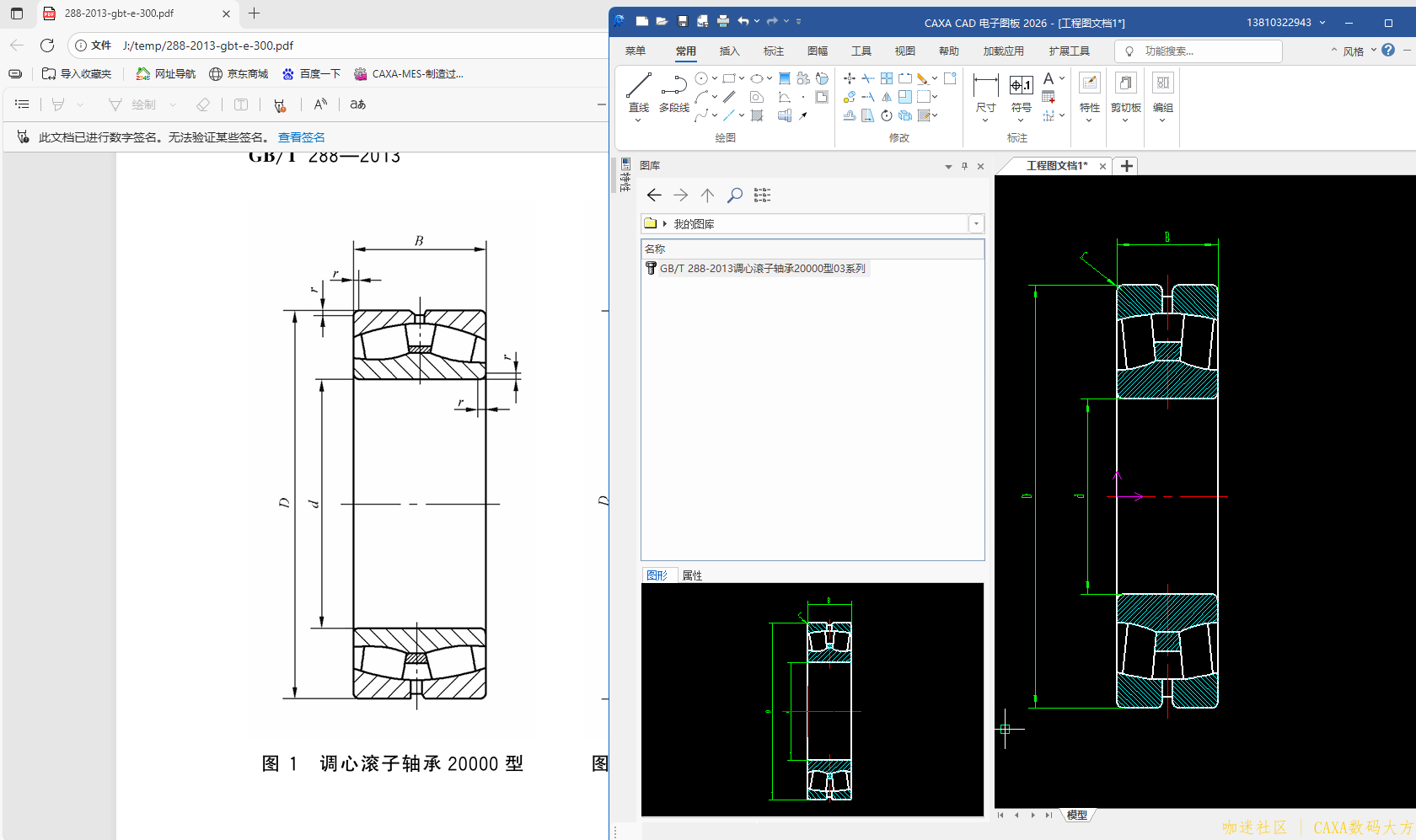

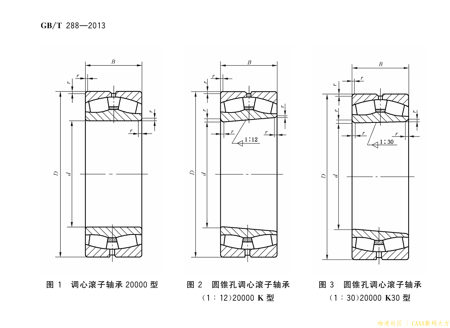

 楼主| 发表于 2025-8-29 17:50:48 | 显示全部楼层
yejjyejj 发表于 2025-8-29 16:06
郭工,您指哪里有问题?
我查了一下GB,我们是跟国标对着的
你可以知道有多大的误差了。国标不可能这样。运转同一个滚柱,轴承的外圈和内圈的半径尺寸应该是相同的。否则这个轴承不能组装成功。

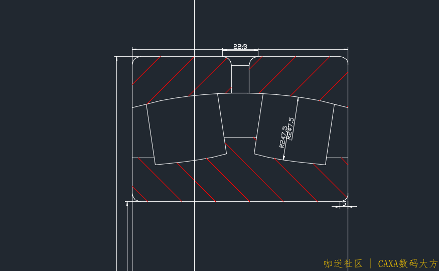

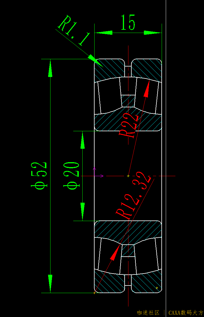

 楼主| 发表于 2025-8-29 18:03:31 | 显示全部楼层
轴承外圈内滚道的半径102.5,内圈内滚道的半径151.5.差别还不够明显?

发表于 2025-8-30 09:38:39 | 显示全部楼层
郭工,您指哪里有问题?
我查了一下GB,我们是跟国标对着的
他说的是滚柱的滚道尺寸

发表于 2025-9-3 13:34:53 | 显示全部楼层
郭如生 发表于 2025-9-1 08:13
承认错误就那么难吗?
我还想着CAXA能改正错误呢。不声不响为哪般?
郭工,看到了。原来说的是滚柱的滚道
这几天没看论坛,刚刚看到您的回复。不好意思
