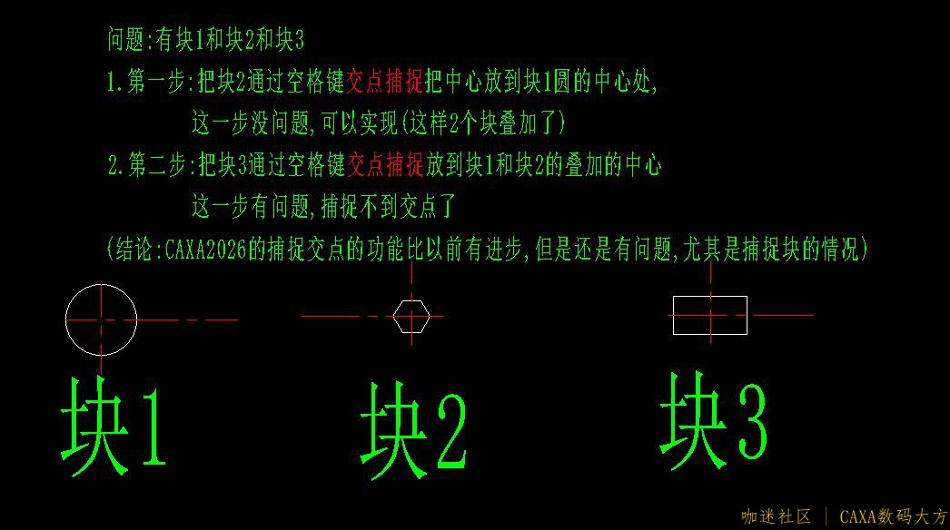

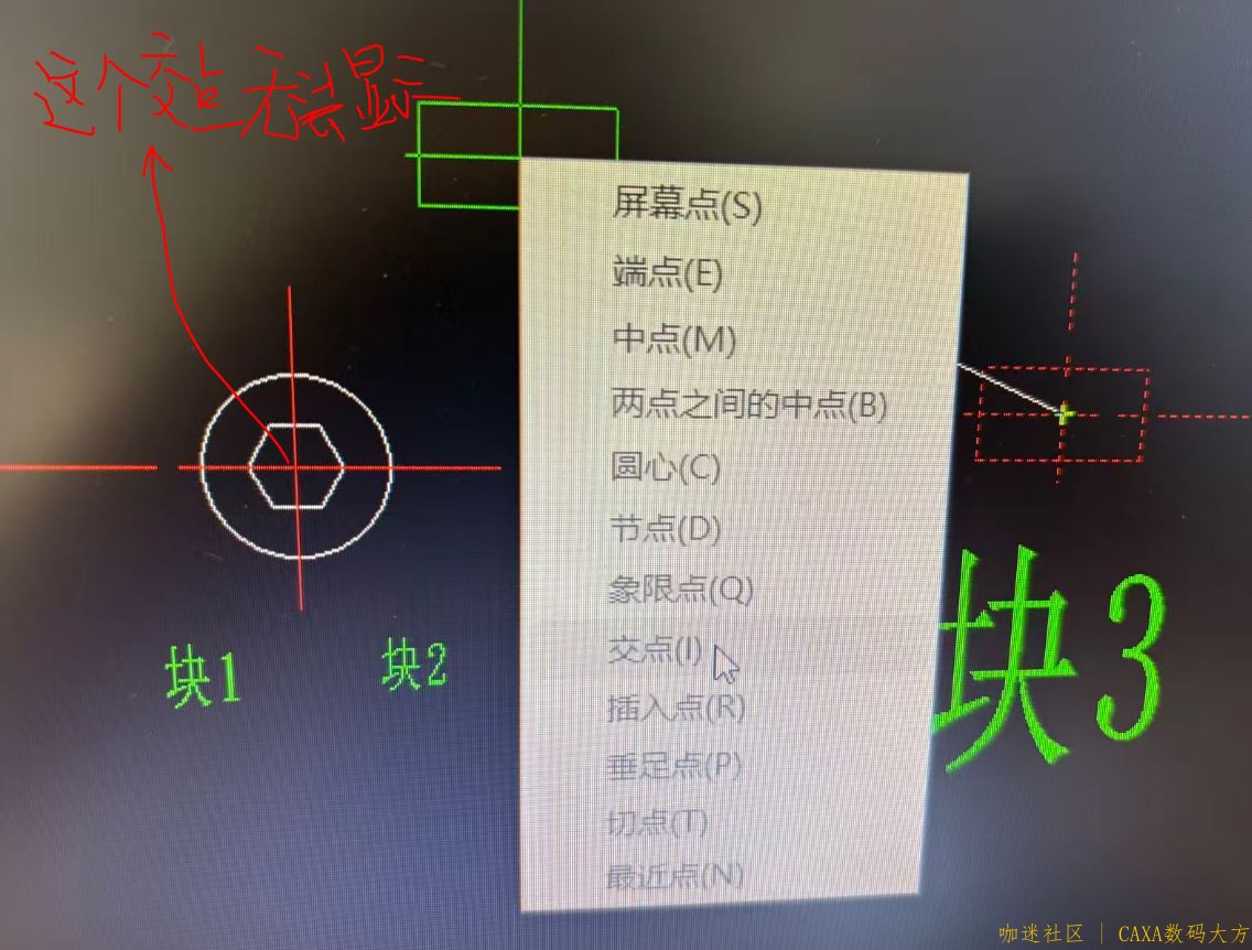

CAXA2026的捕捉功能比前几版有进步(比最老的CAXAxp版差太多了),但还是有问题,希望要改进。例如共有3个块,把第1个块和第2个块叠加后,第3个块通过捕捉交点想叠加到他们的中心上去,捕捉交点就不显示了,失败了。(注:为了防止中点捕捉,特意把中心线左右延伸不一样),如下图
