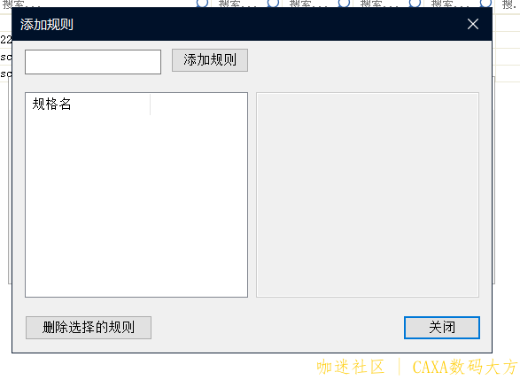

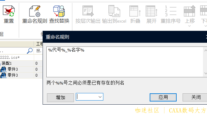

增加哪里是建立规则模板吧,无法保存该模板,关闭后重新进入重命名这里就丢失了,和老版本bom工具一样无法保存列设置一样.

发表于 2025-9-4 08:46:59 | 显示全部楼层
确实会有这样的问题,我进行反馈一下

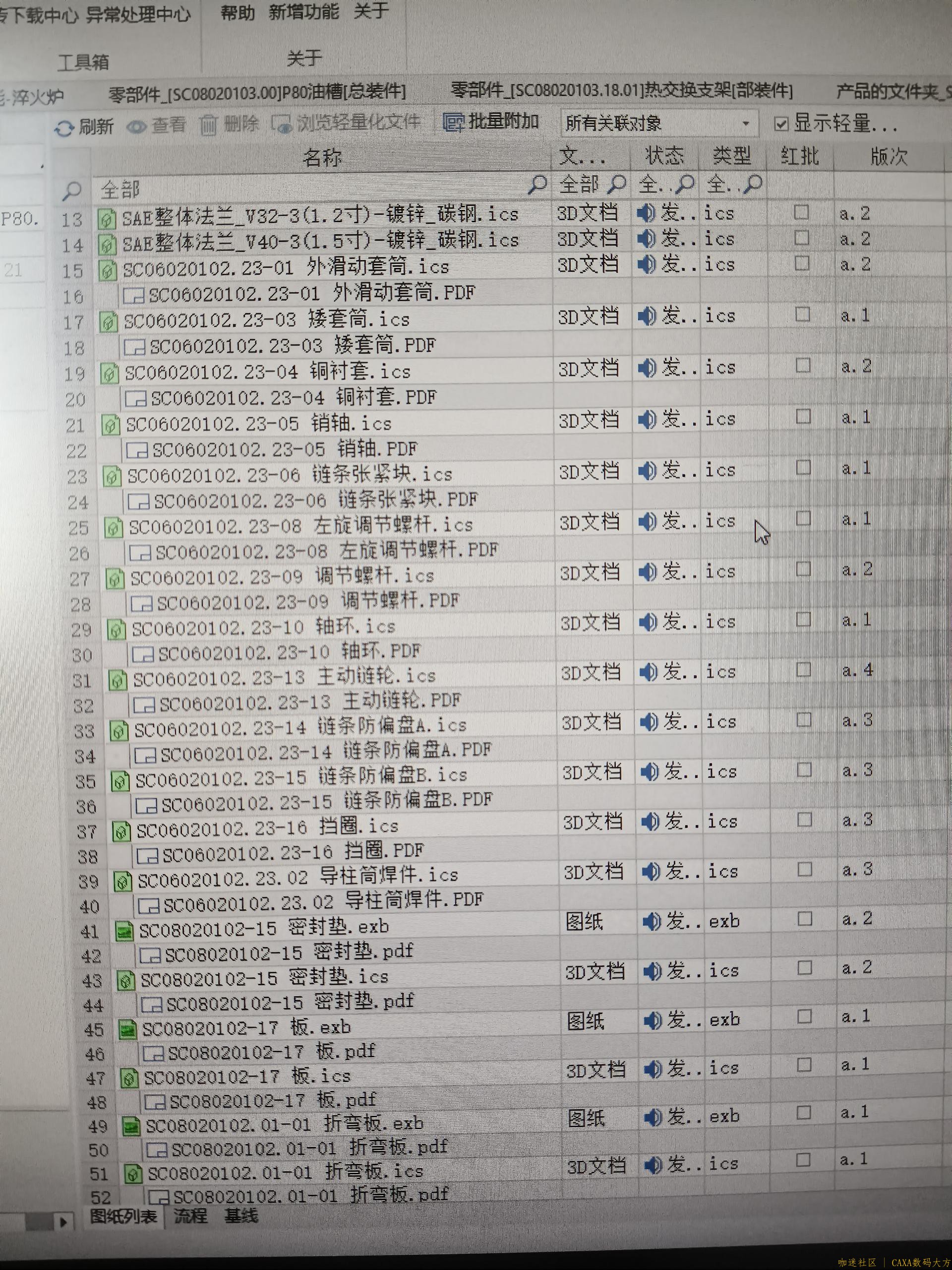

 楼主| 发表于 2025-9-11 08:16:12 | 显示全部楼层
这个是这里的图纸情况,全部单独设计环境(ICS),我测试很多次了,无法跨设计环境更新自定义属性组合,
参数组合有些操作可以.
为了方便查询图纸,一个图纸一个设计环境.
赶紧通知iron那群老外,做个兼容模式出来,直接默认一图一环境的,省得麻烦.
