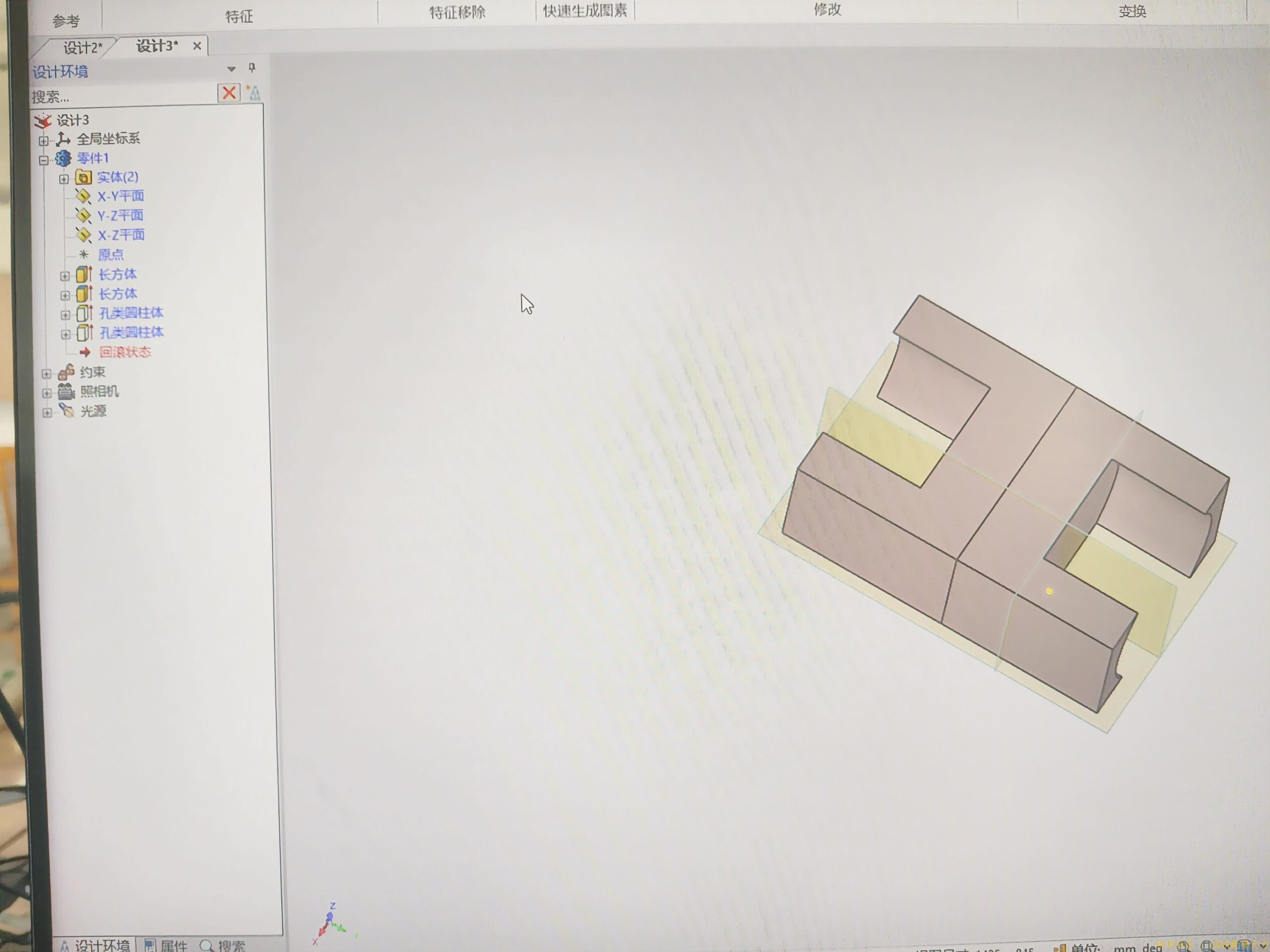

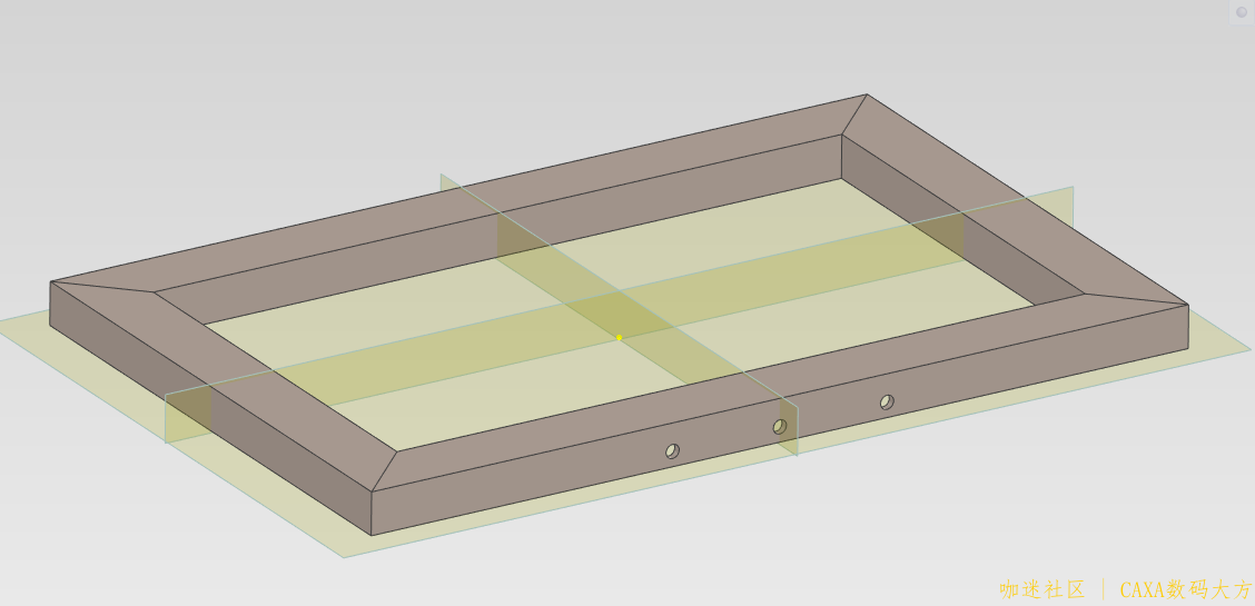

如图所示,我用焊接功能制作了一个槽钢底框,并且在一个槽钢的侧面单边打孔。我向把这个特征镜像过去到对面的槽钢上,发现镜像过去什么也没有。是我的方法不对还是这种没法镜像特征

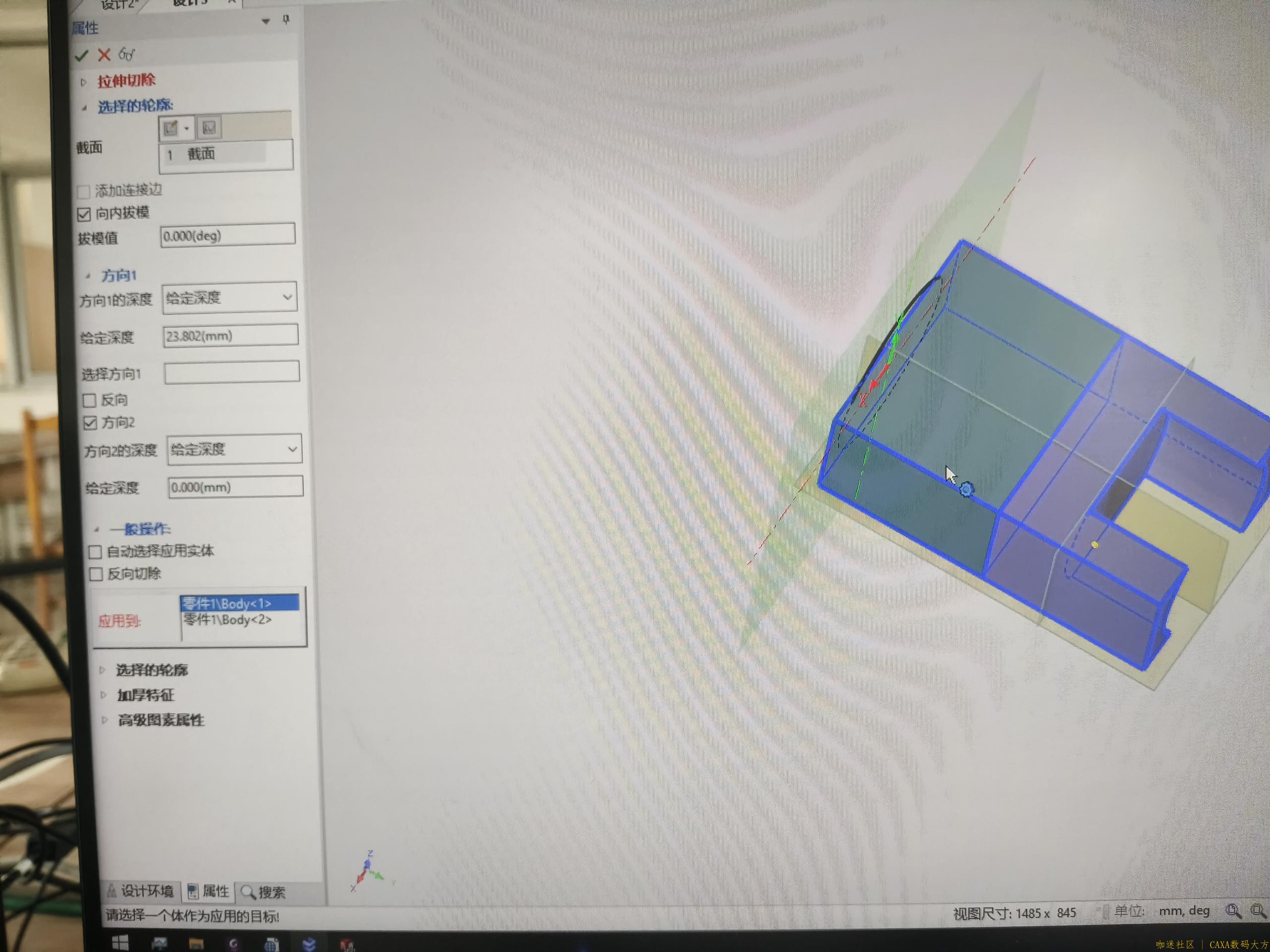

选中你的除料特征,右键编辑特征操作-应用到,
caxa3d搞第一个拉伸实体时候就选择好自动选择实体吧
工程零件有这个选项,创新设计没有,创新设计基本焊接件全部默认成装配体吧,简单好用的.

多谢,按照您的指示成功在对面的槽钢上打上孔了,完全不用去镜像。这个确实和sw不一样。
