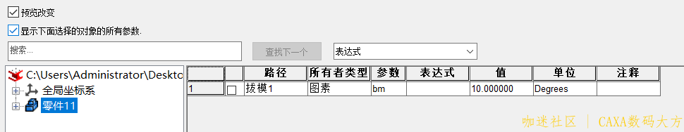

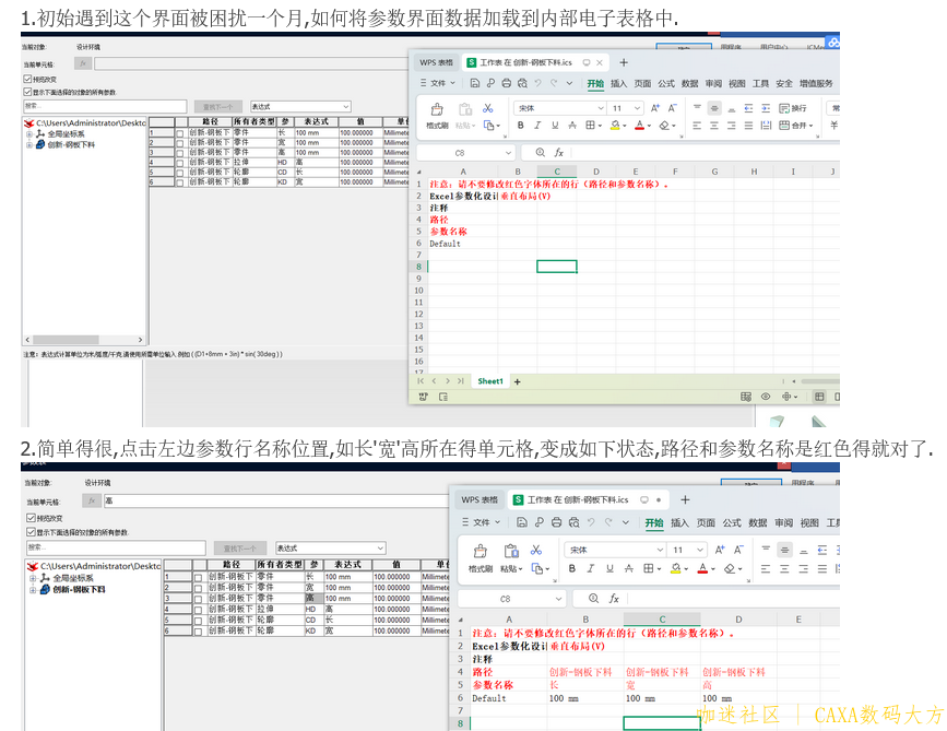

我也是自己试出来的,再填写拔模角度时候用等式:如bm=10deg.
给参数命名后就能去参数那里看到了,
之后自己再建立一个参数给这个bm赋值就能使用变形设计了.如果会使用附带的电子表格可以直接给他赋值.
同理那些拉伸常规拉伸都行.
