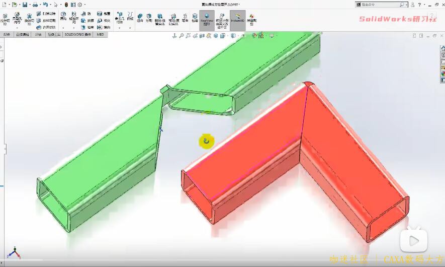

发表于 2025-10-9 15:04:34 | 显示全部楼层 |阅读模式

发表于 2025-10-9 15:50:08 | 显示全部楼层
10楼更新了文件
我反而第一时间想不到sw怎么折,我感觉sw那个方管直接就是用钣金化的吧.caxa能直接把方管转成钣金

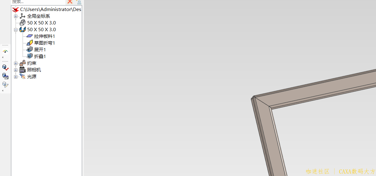

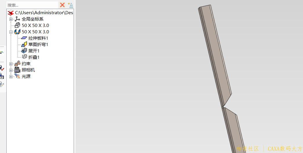

发表于 2025-10-10 16:08:12 | 显示全部楼层
10楼更新了文件,试着做了下,我演示的图片那个太low了.
直角折弯那里的折弯半径最好设置成和方管弯曲半径一样.
主要能成功执行转钣金的命令就好展开了.
不过楼上的方法我不知道怎么搞,看不到设计树,逆向不出来
转钣金出错的话,可能是方管的内部弯曲半径和钣金那里弯曲半径有冲突.可以多次尝试
不过要我用这种方式进行槽钢折弯那我就真不会了

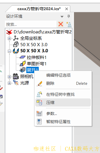

 楼主| 发表于 2025-10-11 10:24:30 | 显示全部楼层
l1472580j 发表于 2025-10-10 15:02
SW的钣金是很强的,CAXA的钣金会用也不差
看看你的结构树呗,或者把原文件上传一下
35
130
832
832
 楼主| 发表于 2025-10-11 10:31:01 | 显示全部楼层
408231928 发表于 2025-10-10 16:08
caxa3d-2024.试着做了下,我演示的图片那个太low了.
朋友你要是有时间录个视频呗,我这边展开管就变成一个大平板了

发表于 2025-10-11 11:39:26 | 显示全部楼层
你用那个展开命令就变大平板了,用多配置,压缩那个折弯命令就是了.我以前画这种不会折弯时候,直接像cad那样画两个实体模型

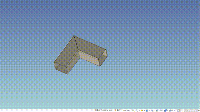

发表于 2025-10-11 11:47:59 | 显示全部楼层
用弯曲做的
利用弯曲进行方管90°折弯.ics (172 KB, 下载次数: 535) 利用弯曲进行方管90°折弯.avi (690.62 KB, 下载次数: 840)
用钣金做的
caxa方管折弯2024-多配置-带工程图2.zip (220.09 KB, 下载次数: 587)
弯曲做感觉能弯其他非等厚的型材
槽钢弯曲,虽然不是钣金类的操作了
槽钢90°折弯.ics (108 KB, 下载次数: 413)
