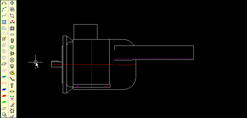

采用块的方式绘图可以利用消隐功能,图纸好辨识(尤其是装配图);挪动时也不会丢三落四,还能保留属性信息。如果能在不打散块的情况下修改块可以提高速度,尤其是块有好多层的情况下。这里说的只是一种方法,对有的行业基本没用,仅供参考

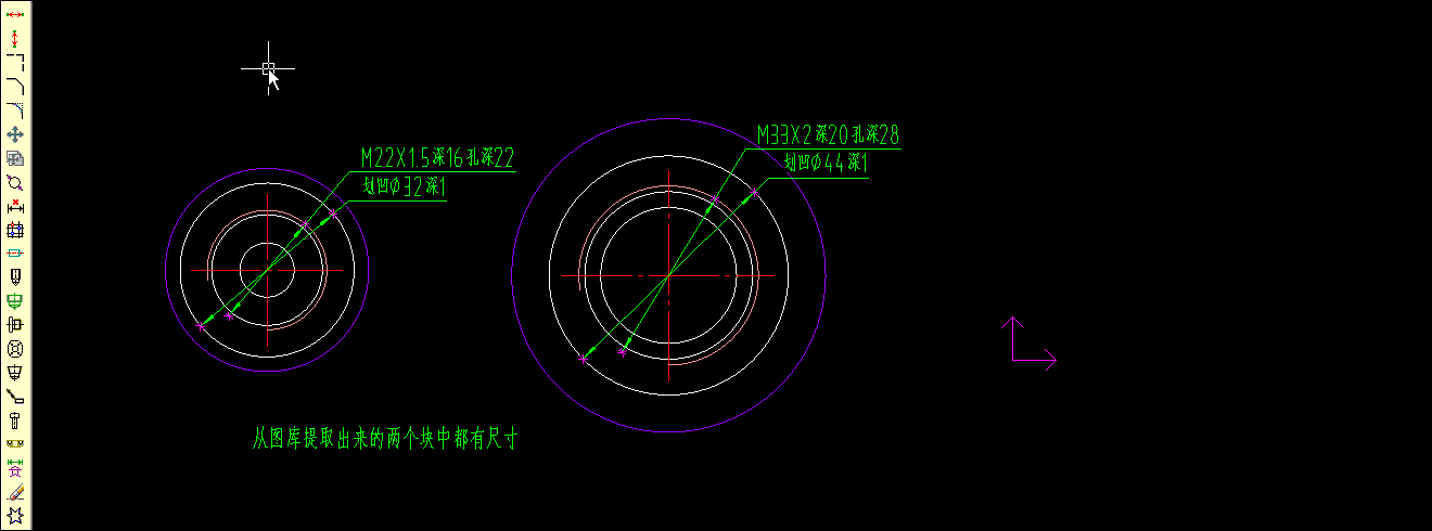

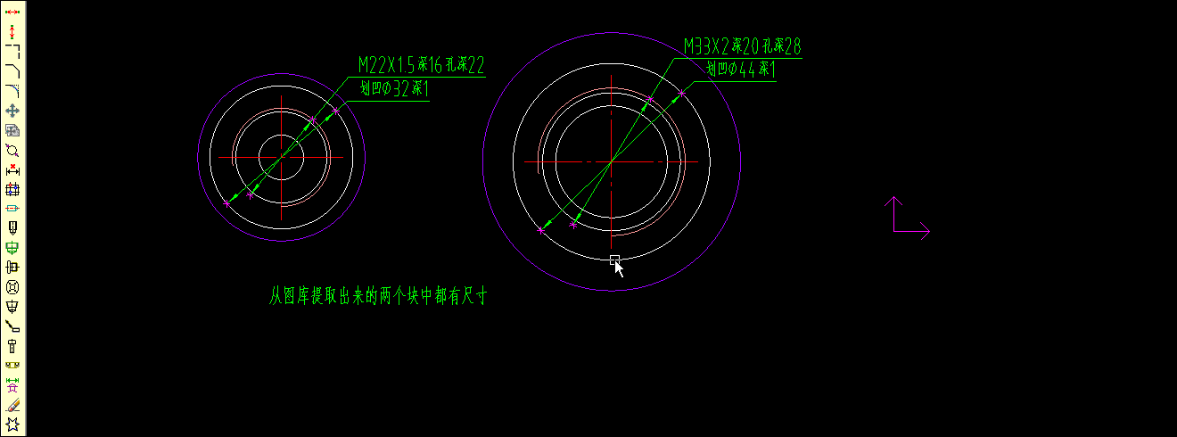

对成型的固定图符,从图库提取出来就带有尺寸,待所有的图形全部画全后用一个命令把所有尺寸从块中提取出来(便于编辑),省去一个个重新标注,减少出错机会

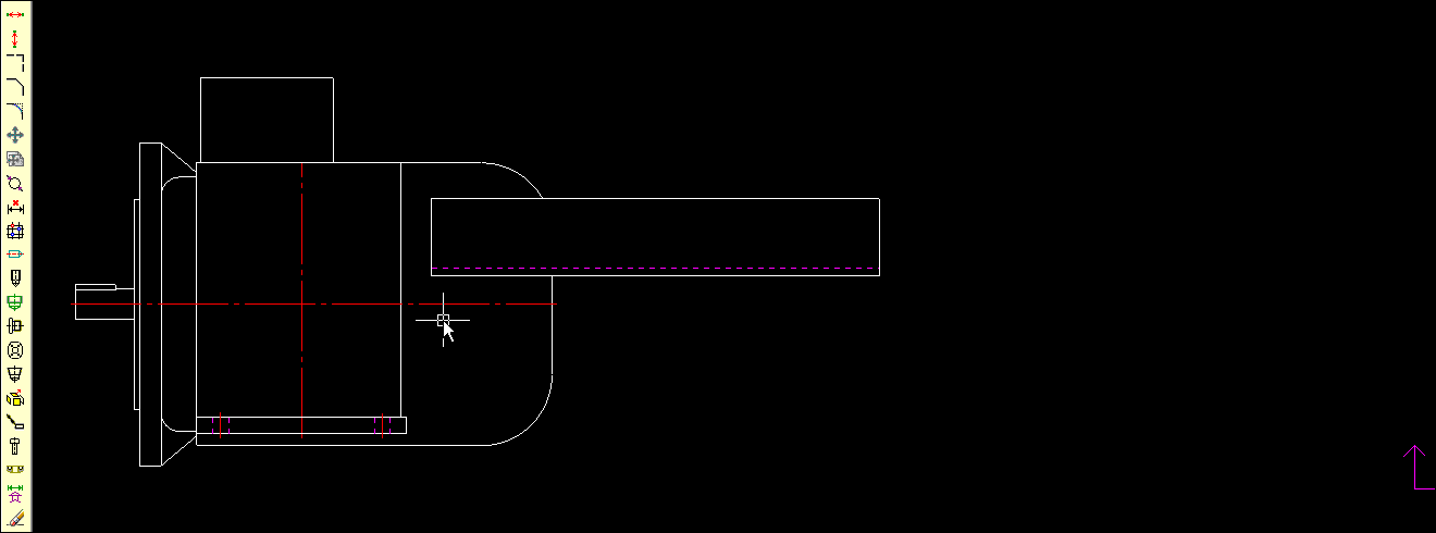

对多余的尺寸一键删除,保留块不打散

删除块中的元素、保留消隐关系,元素也包括尺寸

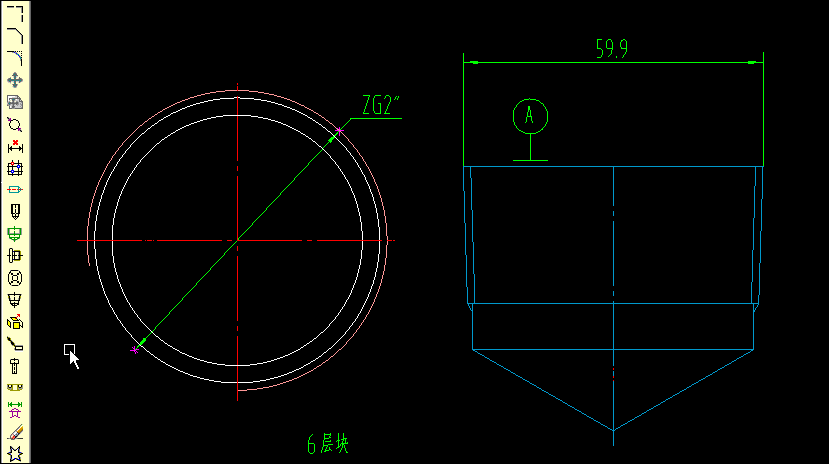

不论多少层的块,一次打散,保留尺寸、粗糙度、基准、明细表等
