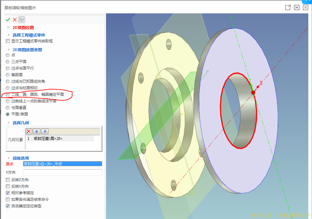

如图,我如何把草图原点选圆的中心,我摁shift选择不行,摁ctrl也不行,我了个去,该如何操作。。。。另外像这种基础操作,在哪里寻找帮助,我总感觉F1帮助文件太简单,很多功能和基础操作,根本没介绍。。

创新零件,直接三维球移动过去.
工程零件,利用原点坐标进行建立,实在不行偏就偏吧,利用投影约束建立参考圆心

我是要在这个平面上,打孔啊,打孔不是需要一个草图先定点嘛,草图不是需要原点坐标嘛

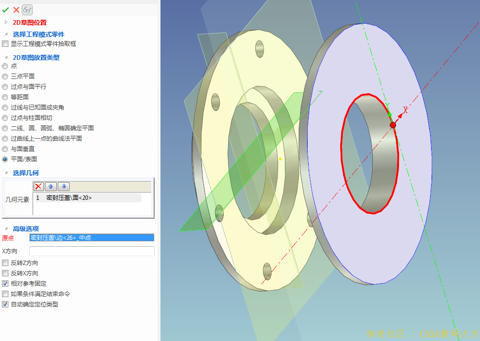

你说的的方法的确可以,我只是纳闷,我这个是工程模式,建立个钻孔草图,为什么没有用零件原点建立草图原点这个选项,如图所示就没有。。。。。。。。这个选项有时候有,有时候没。。好奇怪。。。。

是不是没有激活零件的原因

楼主,建议属性里选点,不是平面,另外楼主的实体设计版本多少,源文件上传看看

1212.PNG 是不是这样就行了

找到原因了,就是应为没有激活零件,激活之后,那个选项才会出现。。。
