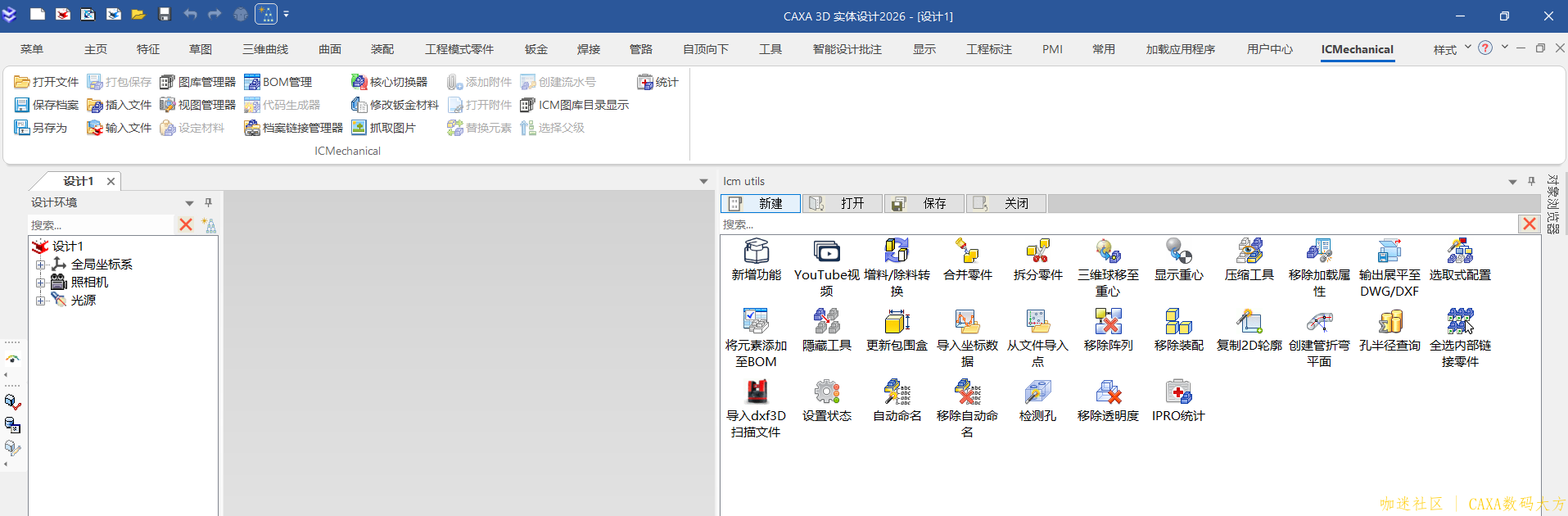

捕获.PNG 是倒车,2026以后,安装icm插件里面有一个转换的图素,目前测试到是2024安装2026的icm也能调用

2026安装时候,勾选上就是了,如果已经安装,就去安装文件iso里面找到如下路径"CAXA3D2026SP0\x64\package\ICM"一个msi文件安装.不过2026基本默认安装.
,安装了画就去图素库看看有没有,主菜单那一列也有的
