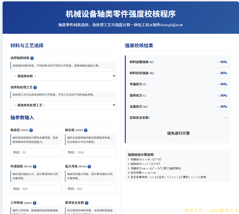

做了一个轴类强度校核小程序
轴类强度校核.HTML
