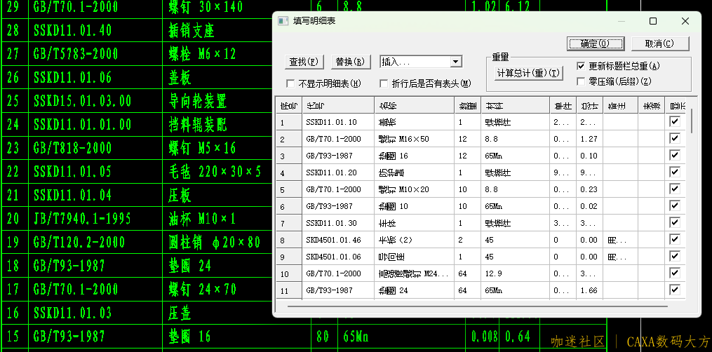

求助,刚升级了WIN11,明细表变这样了,怎么办?明细表的文字变成横向了,不想重装系统,有没有解决办法。
软件版本是2007,没办法,只能用这个版本,老板只会这个版本,因为能恢复旧版的操作界面。
明细表的文字横向了
明细表的文字横向了

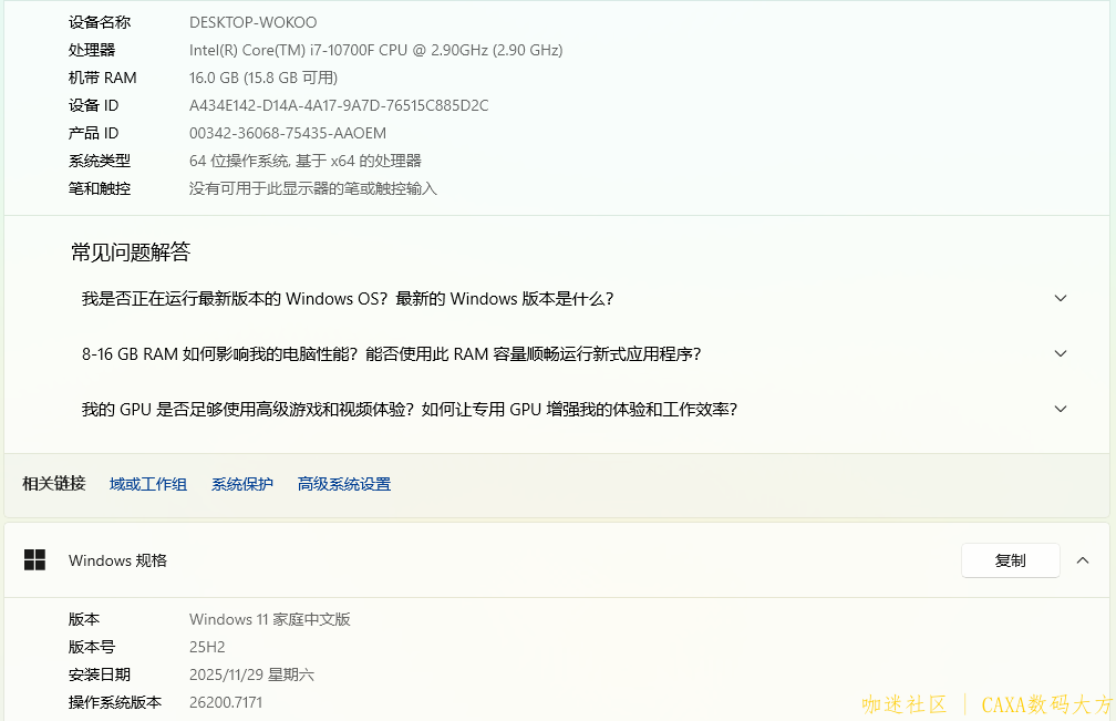

软件是CAXA电子图板2007R3.2,后面是系统信息

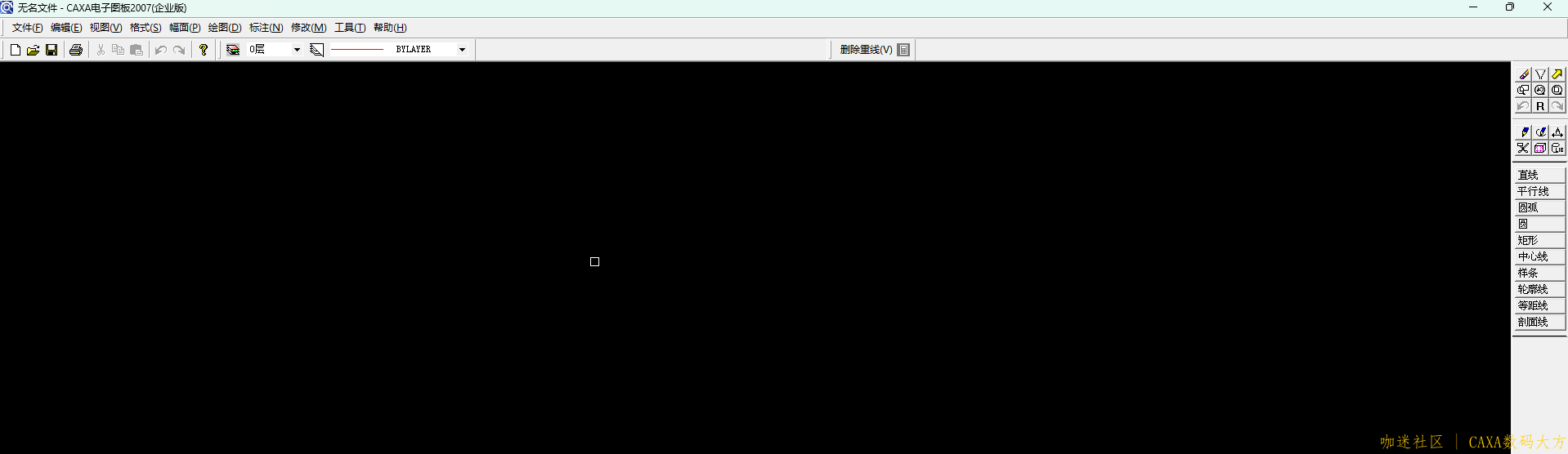

老板习惯用的不是这种图标界面,是附图上这种。

上古老登,估计xp以前的界面了
虚拟机呗,

发表于 5 天前 | 显示全部楼层
看看你的字体,是不是选择了带@前缀的
