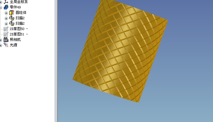

发表于 2011-6-16 09:28:00 | 显示全部楼层
三维曲线/螺旋线,编辑螺旋线参数,使其符合要求,再使用三维球调整螺旋线位置,完成三维曲线。扫描/除料/3D曲线,选择绘制的螺旋线,编辑截面草图,点击完成,这样在圆柱表面得到一条滚花,之后使用三维球,生成圆形阵列。
      同样方法,绘制反向螺旋线,得到滚花。
      但这样生成的图形很占空间,CAXA反应很慢,建议用滚花贴图。我正在找寻滚花贴图,哪位大虾有,传一下,谢了!

发表于 2011-6-16 11:50:00 | 显示全部楼层
使用带旋转的扫描挺好。。。
