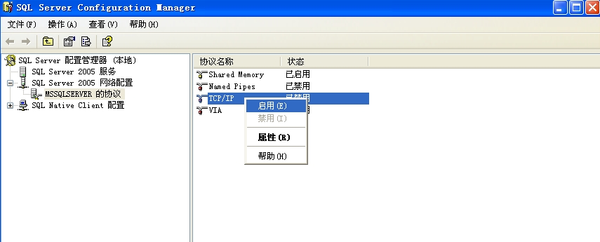

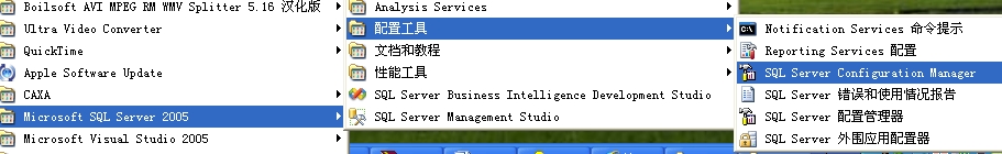

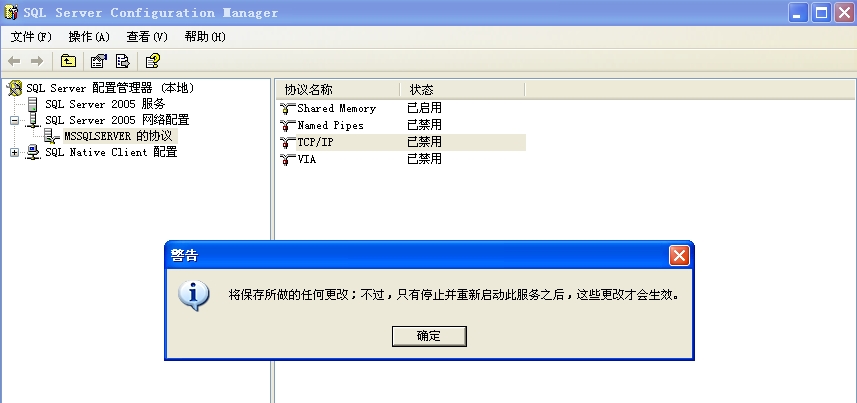

在使用caxa协同管理2011搭配SQL server2005安装时可能会出现创建数据库失败的情况,也就是没有创建数据库的窗口,原因是sql2005安装后没有开通tcp/ip通讯。按图设置后重启计算机再进行安装即可。
