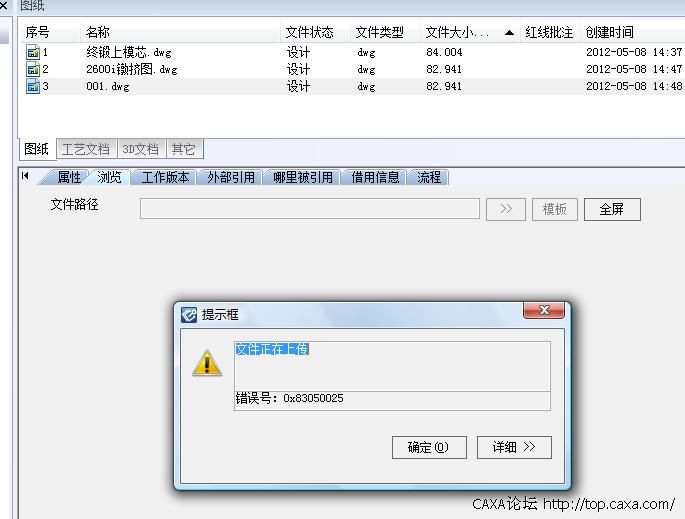

导入图纸dwg,显示已经长传完毕,但是点击浏览显示:文件正在上传。如下图:

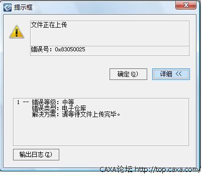

 楼主| 发表于 2012-5-8 15:06:00 | 显示全部楼层
但是不是所有的文件都如此有的文件可以直接上传并且可浏览,出现问题的文件进行出库,也显示此提示框。

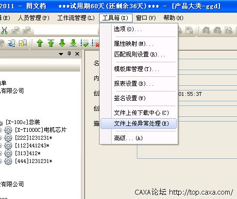

发表于 2012-5-10 13:07:00 | 显示全部楼层
工具箱---》文件上传异常处理--》选中文件,重新上传。
或者升级到R4.1,第一个R4版本会出这个问题
