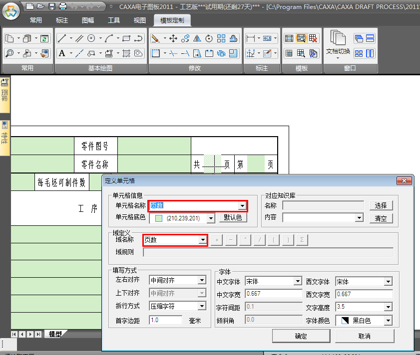

所有工艺卡片都是通过复制粘贴生成的,每次增加一页或者减少一页都要重新修改页数和页码,太麻烦了,还经常弄错,因为这么点小问题,打印的工艺规程都浪费了。这让我们工艺人员多干多少无用功啊,求解脱~

 楼主| 发表于 2010-12-10 10:10:00 | 显示全部楼层
工艺卡片模板定制时设置【域功能】为页数、页码就能解决。

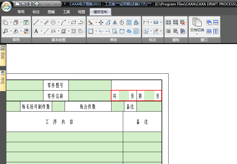

 楼主| 发表于 2010-12-10 10:14:00 | 显示全部楼层
工艺图表巧解决
工艺中一个小功能,就解决了这个问题
模板定制时可以设置域功能
页数页码的编排规则

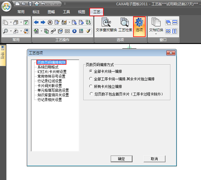

发表于 2011-3-4 00:24:00 | 显示全部楼层
我这样做的:
为了去掉封面所占的页码,定义模板里的单元格时, 封面上有总页数这一栏吧?!这一栏肯定不能是“域\总页数”喽!.
      首先,我在一个不显眼的地方,具体来说是在一个长宽大约在0.3mm的矩形内定义了一个单元格(这个矩形呢,我把它放在一个比较大的字那儿,最好是黑体大字,封面上一般会有吧。),这个格子的内容定义为“域\总页数”,单元格的名称定义为PAGEX。
    然后,在总页数这个地方先画一个矩形(定义单元格用的,总页码要填在这里),再定义单元格的内容为“域\PAGEX-1”,这样就可以了。 在caxacapp2007中,有一点欠缺的是,必须要找一个单元格点一下,总页数才会如你所愿地显示为总的页数-1,推而广之,如果我要在每一页工艺卡片的右下角显示当前页码也可以参照这样做(这时那个小单元格的内容要定义为“域\总页码”)。
     我的模板是在caxacapp2007里做的,在2011工艺版中打开正常,添加或删除卡片后,可以即时显示修正后的页数(包括在封面的总页数和每一页卡片右下角的当前总页码都会去掉封面所占的那一页),不用点那一下了(我是在最后退出时在每一页任找一个单元格点一下)。 另外说一点是:上面的对话框中“工艺选项\页数页码编排规则\页数页码编排方式”所列出的四种方式令人迷惑,我选取的是第二项,默认的是第一项(这时页数=总页数,页码=总页码,我没有具体去比较,但感觉好象是这样).
