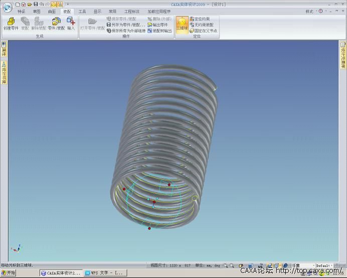

实体设计一直没有提供弹簧的直接装配的方法。经过一段时间的摸索找到了一种装配办法,现与大家共同探讨。

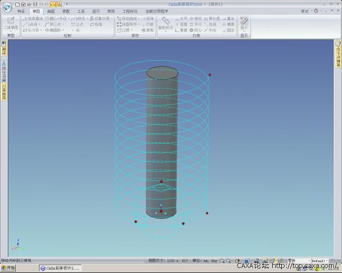

1、先放置一段圆柱体;
2、生成三维螺旋线,并通过三维球将其定位于圆柱体端面中点,也可直接在圆柱体中心点生成螺旋线。因为此时的三维螺旋线定位锚位于中心点。

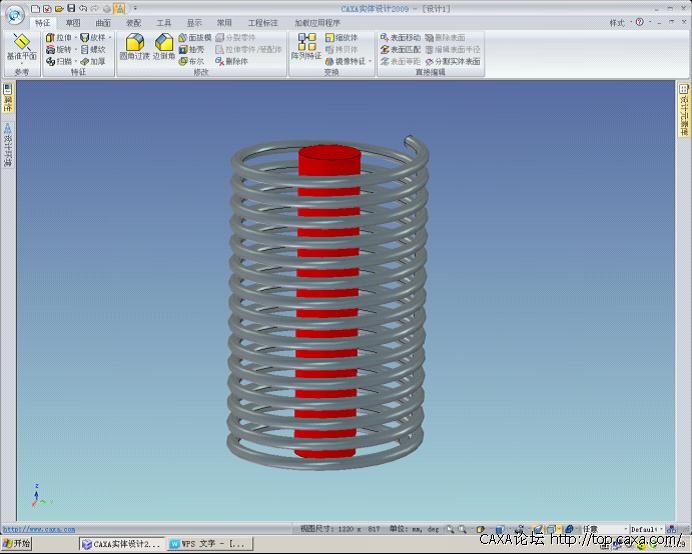

3、按步骤生成弹簧
4、将生成的弹簧和圆柱体装配成一体,注意调整圆柱体的长度和弹簧一致。

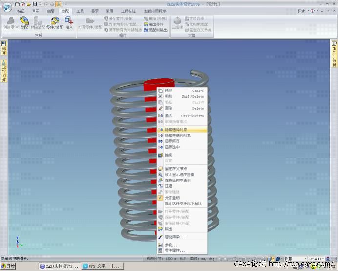

5、然后选中圆柱体并作隐藏

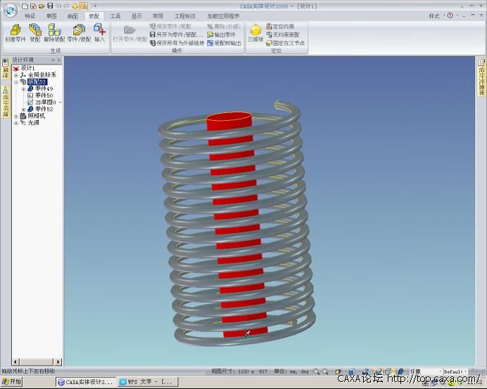

6、此时的弹簧就可以采用同轴、贴合等约束装配了
