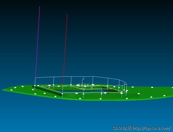

贾工:我用后置出理的钻孔命令时设置后生成的刀路如图片,看上去没错,但是处理出来的程序确如此,只在不需要钻孔的原点钻了一下,其它的孔位就没有,不知是不是后置配置文件需要更改请指教,谢谢!!!!
O1200
N10 T0 M6
N15 G90 G54 G0 X-96.778 Y67.746 S1000 M03
N20 G43 H0 Z200. M07
N25 Z20.
N30 G99 G81 X0. Y0. Z-10. R5. F50
N35 G80
N40 Z200.
N45 X-96.778 Y67.746
N50 M09
N55 M05
N60 M30

只有G01钻孔正常,G81 G83 G73 都不对,其他的孔加工方式我还没用,不知有没有问题。

看样子好像只生成了一个点。

发表于 2012-5-18 09:03:00 | 显示全部楼层
确认过了,这是这个版本的一个bug。
已经安排人在修改。
另外,大家提的轮廓线精加工的Z向螺旋走刀功能,也已经添加到平面轮廓精加工功能中了,下周准备发布一个补丁给大家使用。
欢迎大家提问题。
