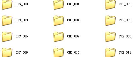

请问人物图库怎样装入实体设计软件里?  (2011的实体设计软件)

请教西山居士:您好: 此人物图库下载后,安装到哪个文件夹下呢? 请给个安装路径,谢谢!

您好:请教个问题,  俺的caxa实体设计里的电子图版里图库是空的,没有任何图符,请指教安装步骤!
俺是新手,请多指导! 谢谢您!
请问如何把如下图库文件安装到电脑里的CAXA里,安装在哪个文件夹里,就可以使用了? (是安装在实体设计环境里,还是安装在电子图板里呢?
请给个安装路径
俺的积分不够,最好能把安装步骤发到俺的邮箱里:1269226221@qq.com

补充说明:此图库适用于实体设计2007之后的所有版本;
安装方法:可以放到安装目录下的AppData\zh-cn\Catalogs里,也可以放到任意位置,然后在工具栏的【常用】选项卡下的【设计元素】-【打开】中加载此图库。
针对不会安装的同学我专门制作了自动安装的程序,请在论坛查找《实体设计人物图库自动安装(增强版)9-28更新为1.2版》http://top.caxa.com/showtopic-4987.aspx

此图库是实体设计用的。
