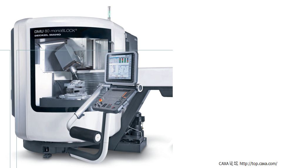

 楼主| 发表于 2012-7-5 22:09:57 | 显示全部楼层
机床是DMG的“DMU 60 monoBLOCK"
就是图片里这种机床
