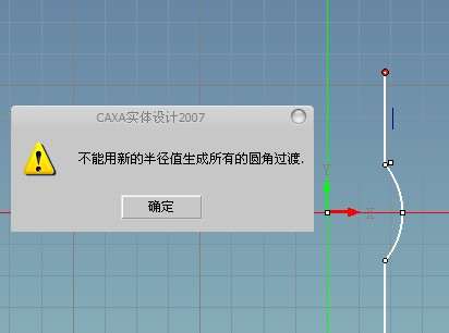

请看图——圆弧与直线进行圆弧过渡,怎么出现此错误提示?

我输入半径是14.999还没事,输入15就出这个错误提示

是不是15这个尺寸导致你的线段长度为零了,这样就逻辑错误了
