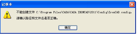

 楼主| 发表于 2010-12-23 14:33:00 | 显示全部楼层
我已经按照此上面介绍的方式操作过,但不能保存

 楼主| 发表于 2010-12-24 15:48:00 | 显示全部楼层
哦。这样就对了,谢谢andybai

发表于 2010-12-24 08:47:00 | 显示全部楼层
那个文件时只读的,你在属性里面把只读去掉就可以了。我已经成功操作了。
