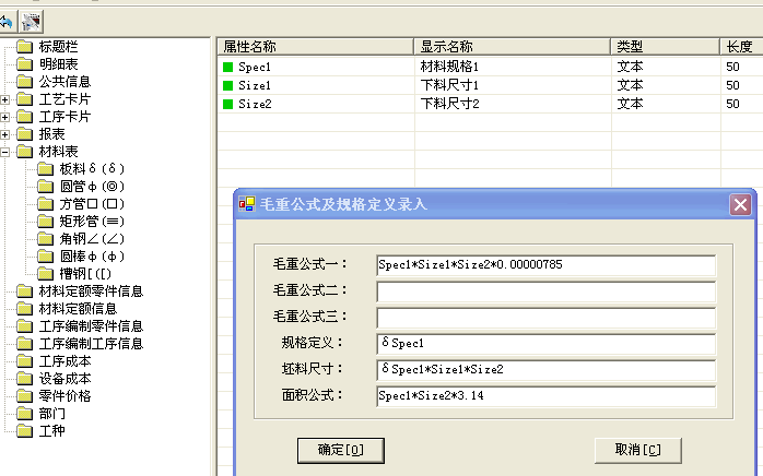

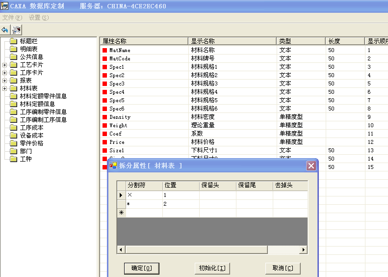

帮助文件所示,在数据库定制界面下,右击“材料表”,在“材料表”下新建了板料、圆棒等子类,并对子类中的“材料规格1”、“下料尺寸1””、“下料尺寸2”等进行了拆分,在子类中设置毛重公式,可利用各子类中公式分别对各种毛料进行工艺定额(重量)计算
按帮助文件所示操作,并设置“材料表”-"工艺定额及材料利用率计算公式"中的“工艺定额”等于“毛重”。然后选定“材料定额计算”后,“材料定额计算”表格中“工艺定额”与“毛重”并无数据显示,不知错在哪里,请高手指教,
操作过程如下:

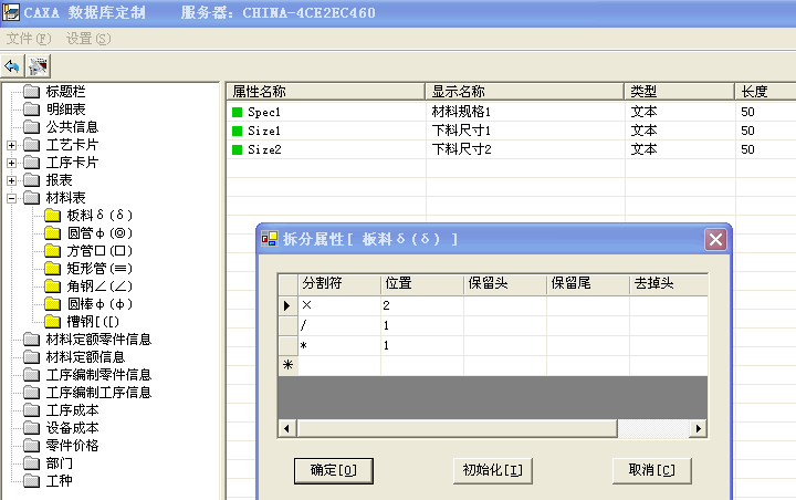

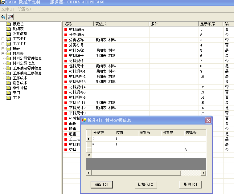

1、对材料定额表中的“材料规格1”、“材料规格2”、“材料规格3”、“下料尺寸1”、“下料尺寸2”等进行了拆分
gif
gif
2、对材料表中的“材料规格1”、“材料规格2”、“材料规格3”、“下料尺寸1”、“下料尺寸2”等进行了拆分
gif
gif

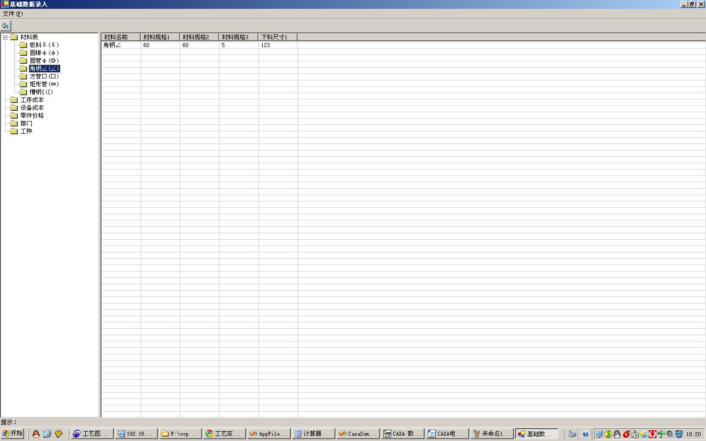

3、对材料表子类中的“材料规格1”、“材料规格2”、“材料规格3”、“下料尺寸1”、“下料尺寸2”等也按要求进行了拆分
gif
gif

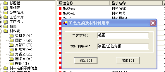

4、对材料表子类中的子类设置好“毛重公式”
gif
gif

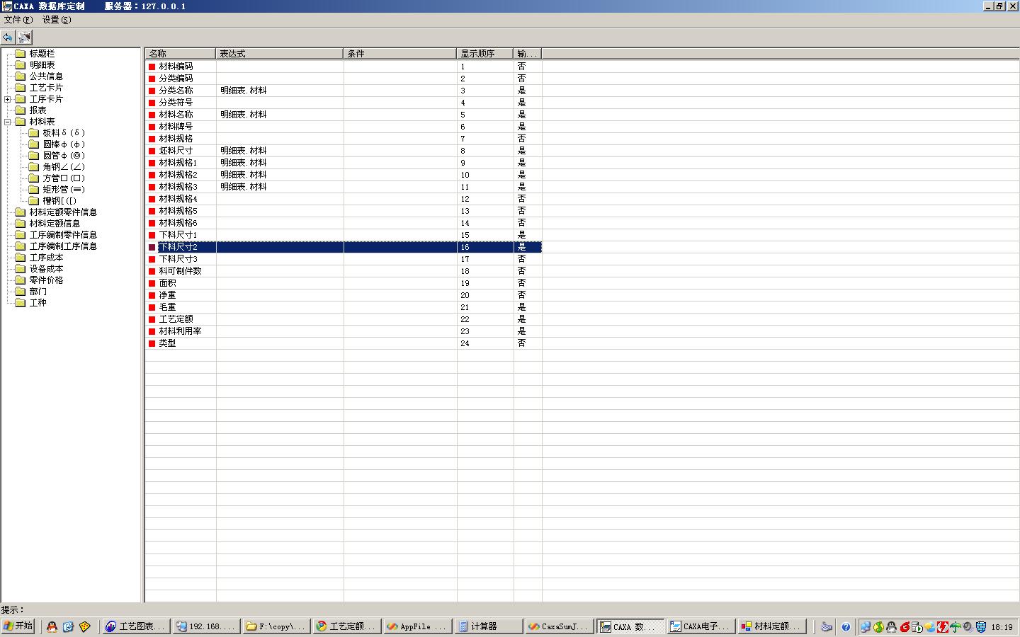

5、并将“工艺定额”计算公式改为“毛重”
gif
gif

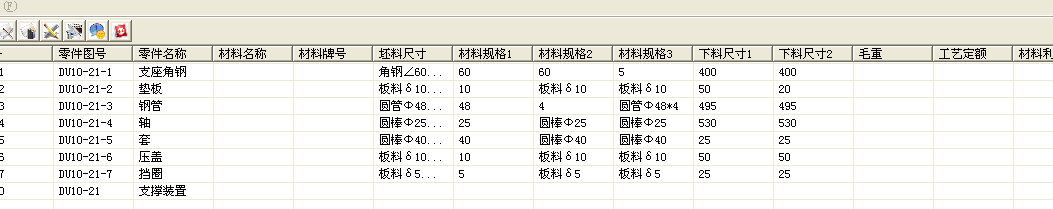

6、在“工艺汇总表”中右击并左击“材料定额计算”,在“材料定额计算”的表中“工艺定额”与“毛重”栏中都为空
gif
gif

发表于 2010-12-24 17:48:00 | 显示全部楼层
问题原因查明:
您的基础数据库为空,导致虽然将明细表中-》材料正确拆分出规格1,规格2等
但因根据分类名称及材料规格,在基础材料表中查询不出相应内容,故计算失败
解决办法为 将基础数据录入中内容补全另:材料定额信息表中坯料尺寸引用到明细表.材料
材料定额信息表中下料尺寸1~3不要引用信息,只做拆分即可,因为默认来源是坯料尺寸
55

版主:您好!已按您所示操作,问题仍存在,现附上相关数据库及操作过程,麻烦您再次帮我查一下原因,另当需显示“材料名称”与“材料牌号”时,在表上也为空

14
发表于 2010-12-26 16:50:00 | 显示全部楼层
DataBase.rar (359.6 KB, 下载次数: 1491) 请将材料定额信息中-》材料牌号引用删除
或者在基础数据定制中增加材料牌号(材料牌号必须与明细表中牌号相符才能定额计算)
55
 楼主| 发表于 2010-12-27 15:32:00 | 显示全部楼层
谢谢版主,已能计算。
