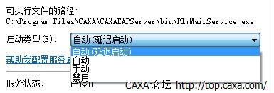

sql2008数据库,分别在win7和windows2003 sever 下安装,都出现主服务无法自动启动现象,手动启动可以启动,其他两个服务都可以随系统自动启动。如何能解决使主服务在系统重启时候自动启动?已经按照百问百答的解决方法都排除过,问题依然存在,请CAXA技术人员帮忙解决一下。谢谢!

如果手工启动主服务没有问题,那么通常是启动时,数据库没有启动完成,造成图文档服务无法自动启动。
1.在图文档服务的 属性里,设置启动方式为,自动延时。

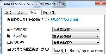

2.如果没有自动延时选项,可以在 服务属性的恢复页,设置启动失败时的后续操作

7#方法早试过了,无法解决。目前仅有sql2008会出现服务不能随系统启动。服务器重启,需要手工启动服务。
