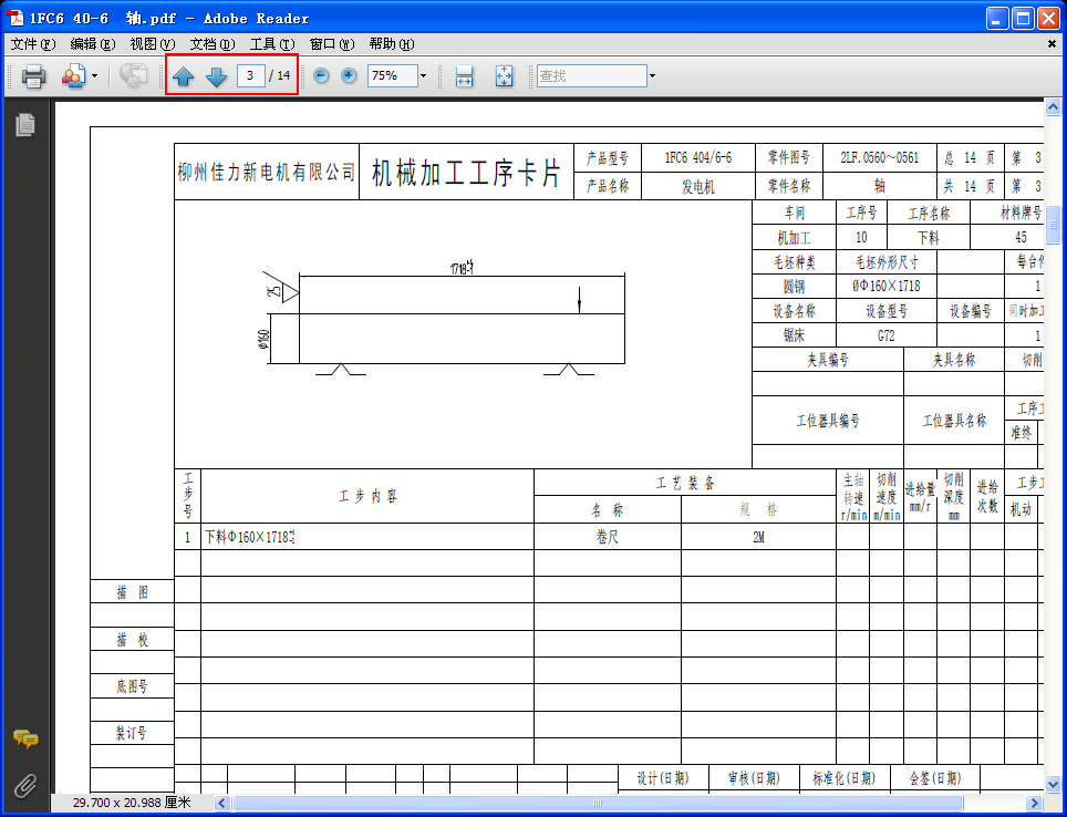

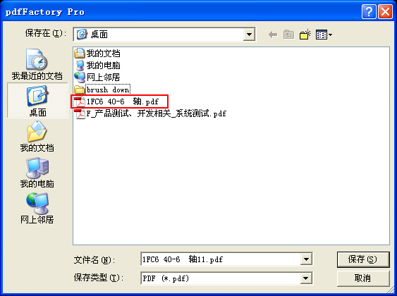

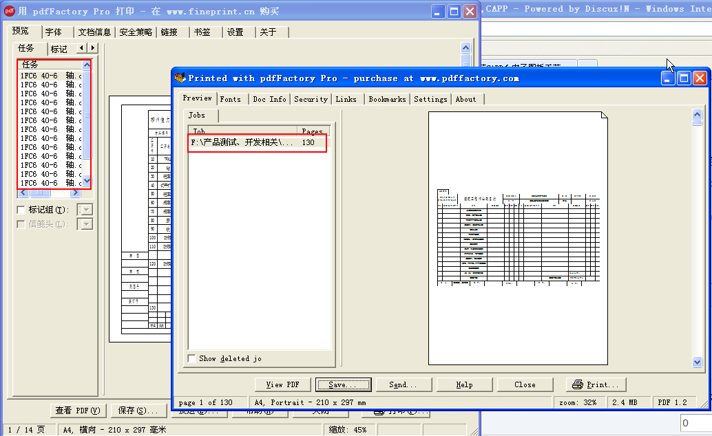

发表于 2010-12-27 16:38:00 | 显示全部楼层
直接打印pdf就可以的,我使用PDF factory Pro验证,只保存一个文件名就可以了。
保存时是多了很多页,点击保存只需要保存一次就可以了,生成的文件,打开后可以看到是包含所有页数的。
保存文件名
浏览存储的pdf文件,可以看到包含了所有的页数。
从下图可以看出,使用2011与2007相比有些不同,但是不影响您的使用,后期我们会统一分析该现象。
感谢您提供线索。

发表于 2010-12-28 12:32:00 | 显示全部楼层
采用pdfmachining软件,可以先打印最后保存
