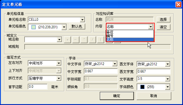

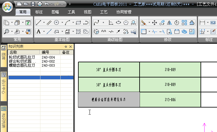

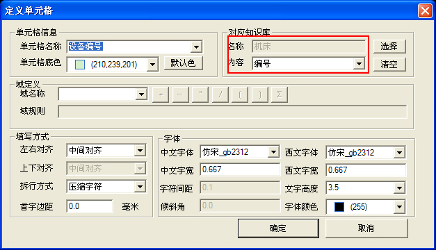

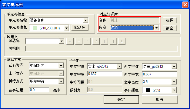

填写设备信息时,通常会填写一些列的内容,例如设备的名称、型号等,希望能够选择完设备名称,型号也能自动填写。其实只要在定义单元格时注意一下知识库的选择就可以实现了:
关键点:定义单元格对应知识库,选择相同大类下的不同小类,填写时就可以自动关联填写。
