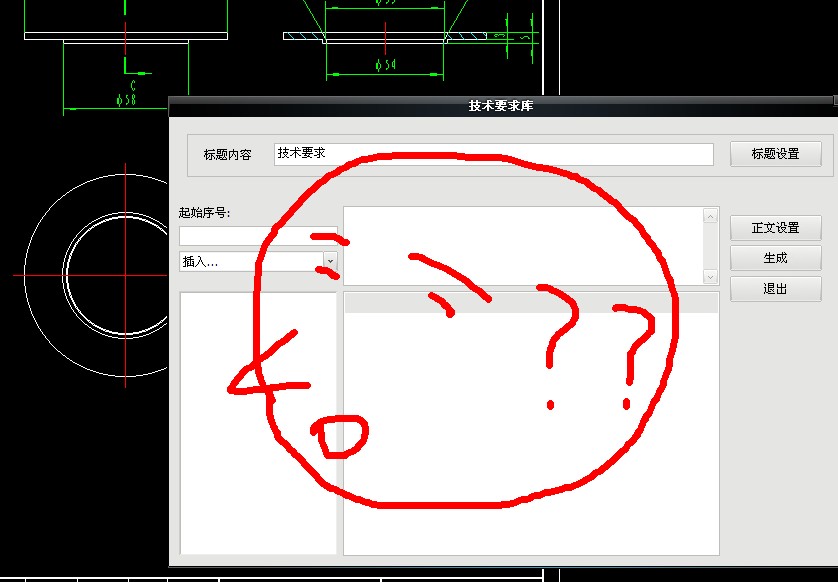

正常运行期间经常出现技术要求库不能正常加载的问题,如下图,开始时正常,运行过程中会出现无加载的现象,原因及出现条件不明!
有相同情况的跟一下

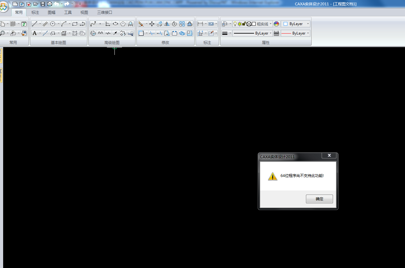

64位的根本就没有技术要求库

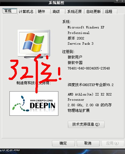

请补充说明一下在什么系统下,是32位版本还是64位版本?前后做过哪些操作?有没有人为直接改动过数据库表?这种情况还从来没有碰到过,多谢。

 楼主| 发表于 2010-12-30 11:40:00 | 显示全部楼层
数据库表没有直接改动过,要说有改动也是在界面里添加了几项!
对钣金的数据库表做过改动,不过应该不影响技术要求库吧。
使用中经常是开始时技术要求库加载正常,但能过上一段时间后就加载不进来了,说明,这期间没有关闭软件,出现这个情况后重新启动软件就又正常了,原因不明!
我对这个情况已经快习惯了

我的是WIN7,64位旗舰版
