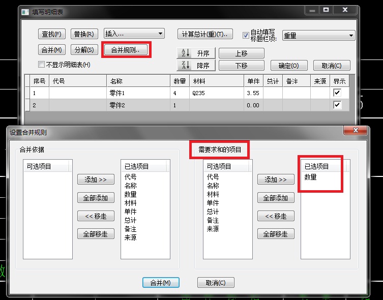

1、装配体1里面,有一个零件1我做了线性阵列,数量是3,工程图的明细表中,未合并时,该零件分三行,每行数量为1,合并后,三行变成一行了,但是这一行的数量也是1。请问,怎样操作会自动更新为3?(不要手工改的方式,因为那样不关联)

 楼主| 发表于 2010-12-31 10:31:00 | 显示全部楼层
第一个问题已经解决

 楼主| 发表于 2010-12-31 10:33:00 | 显示全部楼层
回复 1# andybai 的帖子
第二个问题:在“更新3d明细”对话框中,删掉已有明细,然后重新调用,可恢复关联。
