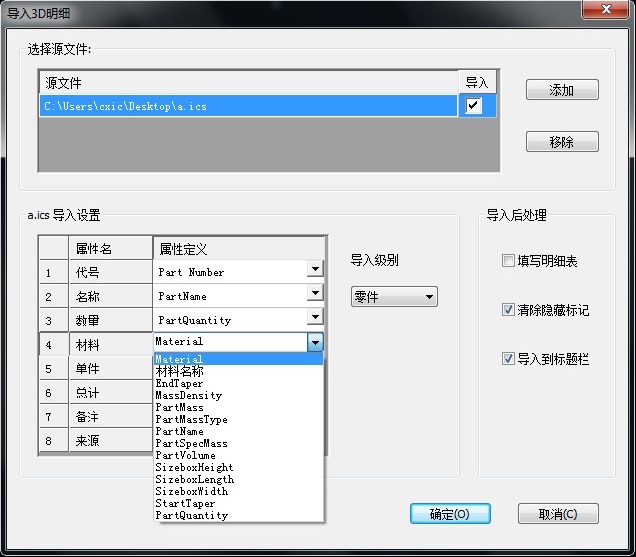

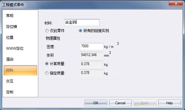

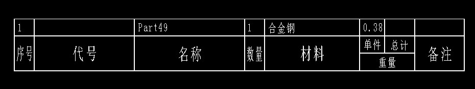

发表于 2010-12-31 17:03:00 | 显示全部楼层
如果你在三维零件的属性中设置了材料,当打开"导入3D明细"对话框时,系统
会为你自动指定正确的对应项,直接点击"确定"即可导出正确的明细表。
三维中设置材料
三维中设置材料
导入bom设置
导入bom设置
输出结果
输出结果
