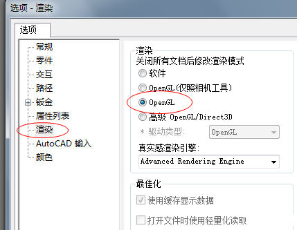

组装的电脑,装上CAXA实体设计2011,但运行后,只要一拖入图素就死机,画面中显示如下:
The Advance OpenGL/Direct3D rendering engine has detected issues or degradation in interactions with your system's graphics card.
先进的真实感较强的/我发现了渲染器之间的相互作用在退化问题,还是你系统的图形卡。
Likely causes of these issues are that the graphics card may not be fully supported or you are running an out dated graphics driver.
可能发生的这些问题被显示图形卡可能不会完全支持或你正在运行的陈旧的图像的司机。
please review the support of your card and verify your driver is up to date from the manufacturer.
请检查支持您的信用卡和验证你的驱动是最新的从制造商。
this current running session will disable the advance hardware accelerated rendering support and revert to a software safe level.
目前的跑步训练将使推进硬件加速渲染支持和回复一个软件安全的电平。
you may experience degradation in performance until you correct the issue and restart the application.
你可以体验退化性能问题,直到你正确和重新开始应用。
   上面的英文是画面中的显示内容,中文是我用在线翻译翻译过来的.请高手指点,如何能用上CAXA实体设计.我需要用它搞三维设计,着急的很.

这个提示是你说你的显卡与软件当前使用的显示引擎不兼容,会容易导致死机,解决方法:
1.更新最新的显卡驱动程序
2.如果还不行,到“选项→渲染”中将渲染模式更改为OpenGL方式
