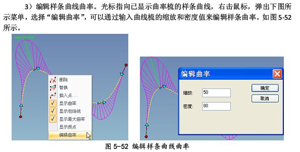

有关CAXA实体设计中“曲面”选项卡“三维曲线编辑”组中的“三维曲线编辑”按钮作用的讲解中,出现如下一段话:
png
png
本人觉着曲率梳的作用只是显示样条曲线的曲率情况,并不能使用“编辑曲率”对话框来编辑样条曲线的曲率,该对话框的作用只是修改曲率梳的显示状态,以便于用户查看样条曲线的曲率,例如当显示的曲率梳太小时,可以增大缩放比例以清查的查看样条曲线曲率的分布情况。
以上是个人观点,如理解有误请指正
47
415
22082
发表于 2011-1-4 21:54:00 | 显示全部楼层
楼主的理解是正确的,帮助中的解释是不正确的,谢谢!我们会及时更新帮助
