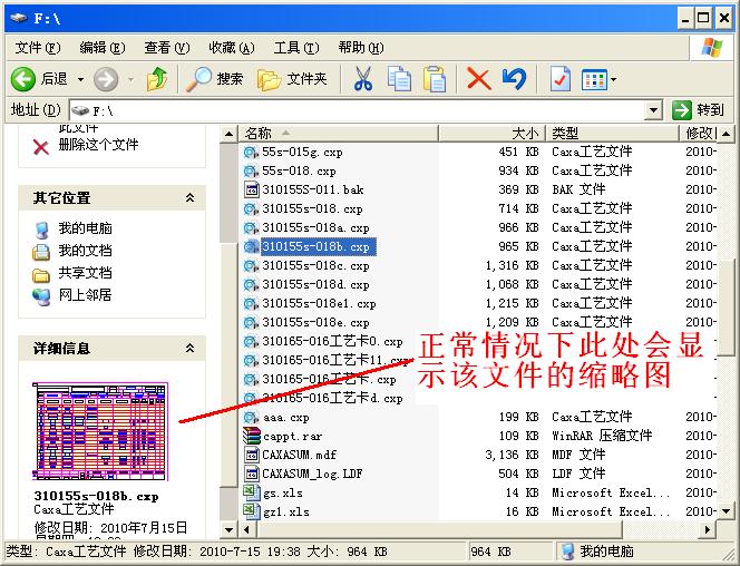

今天在两台电脑上都出现了死机现象,一台已打开2011工艺版,鼠标指向一个cxp文件(还没有打开这个文件),右边详细信息正常情况下会显示该文件的缩略图,但此时右边详细信息空白,鼠标点击任何地方电脑都没有反映;另一台电脑上还没有打开2011工艺版,鼠标指向任一个cxp文件时电脑也死机了。能否将cxp文件的缩略图在默认情况下不显示?

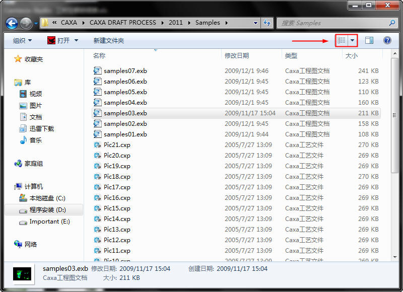

您好,这个是windows的功能,可以设置显示为缩略图或者详细信息。下面是在win7上的修改方法,在xp系统上直接在空白处点右键就有显示选项。
选择上面矩形框里的显示方式就不会有缩略图,选择下面“平铺”或“内容”的项目就会有缩略图。

谢谢版主的回复,我可能没有说清楚,应该是鼠标单击任一个cxp文件,在左边详细信息正常情况下会显示该文件的缩略图,这个缩略图也看不清,还影响系统的速度,我想让它不显示,是否可以做到?
