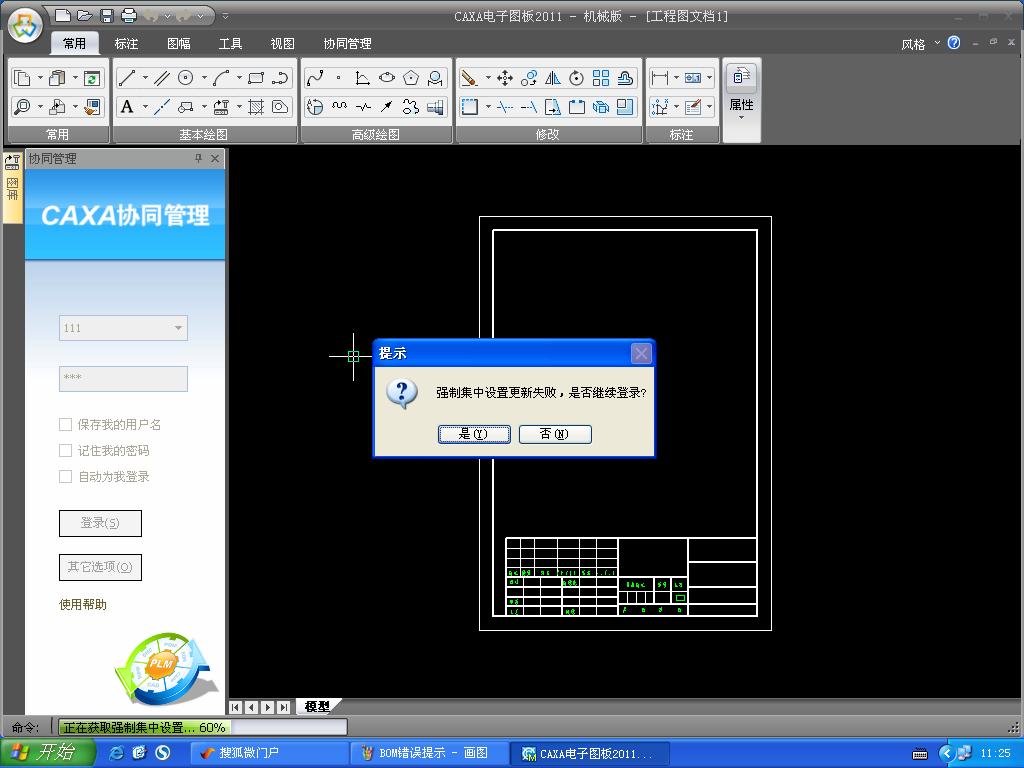

 楼主| 发表于 2011-1-8 14:12:00 | 显示全部楼层
用电子图版登陆时,进度条走到60%会提示强制集中设置更新失败。

发表于 2011-1-8 23:17:00 | 显示全部楼层
我的理解是,强制集中设置是针对电子图板加密的,强制集中后保存等功能将不能使用,因为服务端没有那个加密版文件,所以会提示更新失败,但不影响正常操作。
不知道这样理解是否正确。

发表于 2011-1-9 08:57:00 | 显示全部楼层
安装时不要安装CAXA协同管理下的CAXA集成,直接装工艺版下的CAXA集成就没有这个问题。

 楼主| 发表于 2011-1-10 09:48:00 | 显示全部楼层
不知道这样理解是否正确。
hxd 发表于 2011-1-8 23:17:00
这个“加密版文件”是什么呢??在安装的列表中只找到网络加密锁管理工具。

 楼主| 发表于 2011-1-10 09:54:00 | 显示全部楼层
syxg 发表于 2011-1-9 8:57:00
这又是为什么呢??分别比较了一下图文档、电子图表、工艺图表中的集成安装程序,发现图文档、电子图表确实跟工艺图表中的集成不一样,一个64兆,一个65兆。

 楼主| 发表于 2011-1-10 10:07:00 | 显示全部楼层
试验了一下,工艺图表的集成不能给电子图版用。

发表于 2011-1-10 13:20:00 | 显示全部楼层
回复 9# zhizhuocc 的帖子
装工艺版下的CAXA集成之前要把原来装的集成全部卸载干净,我试好几台电脑都成功了。
