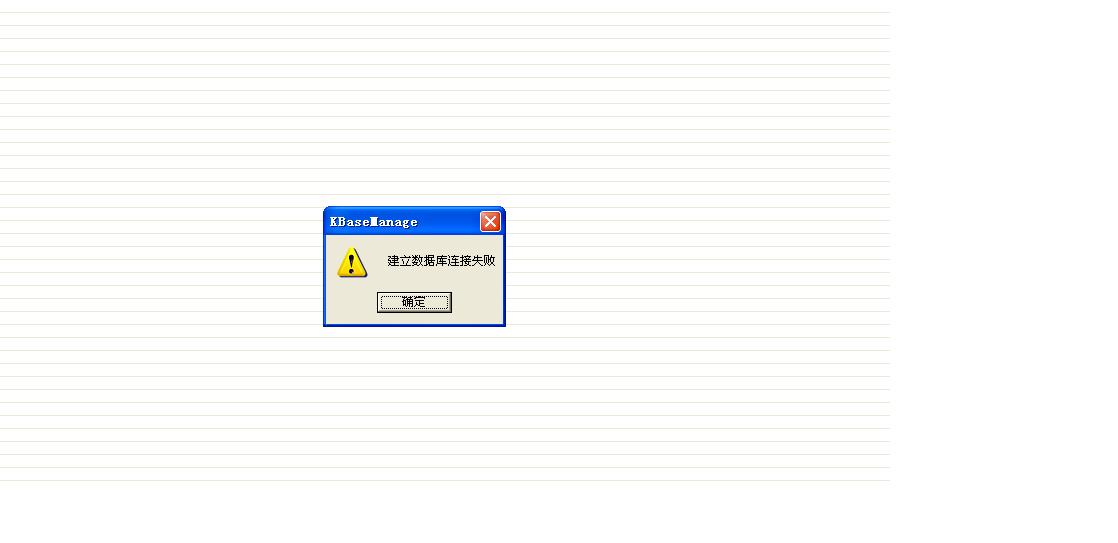

打开CAXA知识库管理工具 提示“数据库连接失败”

韩工,你好,数据库连接失败。
看看数据库路径是否正确 ,知识库默认安装在C:\Program Files\CAXA\CAXA DRAFT PROCESS\2011\Database路径下
操作步骤:
1、【开始】-【控制面板】-【管理工具】-【数据源】-【系统DSN】
2、选择“CAXADraftProcess”项点【配置】按钮,如果是2009以前的版本就选择“CAXACAPP”项,下面操作相同。点击【选择】按钮:
3、在这里可以设置本机数据库的位置。
以上的数据库名称不可更改,必须一模一样。
另外也可以用另外一种方法验证知识库是否正常,打开工艺图表,点击填写表格,旁边的知识库动态条能否出现。
