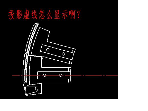

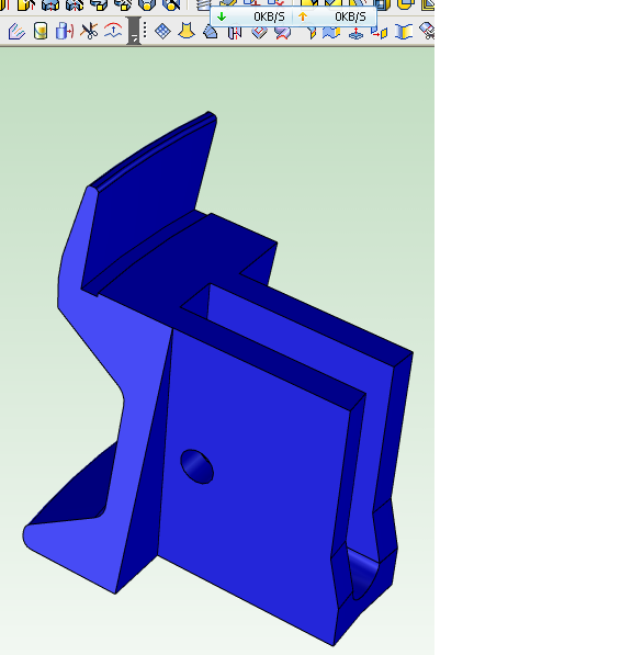

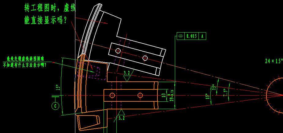

我画了一个实体,转成工程图虚线怎么表示啊?

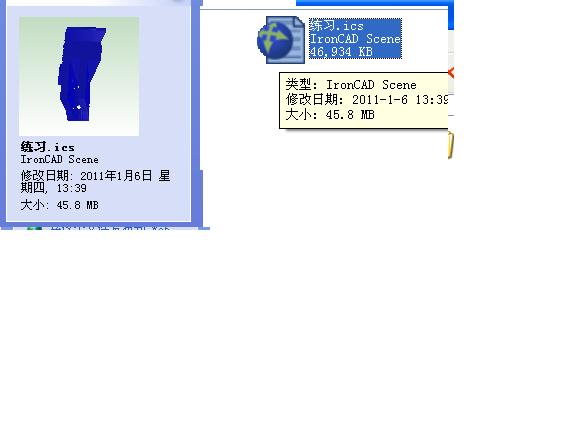

 楼主| 发表于 2011-1-11 21:28:00 | 显示全部楼层
为什么画一个零件这么大?
我画这个零件总是40~60M之间,怎么文件这么大啊?

发表于 2011-1-20 22:24:00 | 显示全部楼层
1,生成工程图时,在视图生成对话框的第三个属性页中,选择“输出隐藏线”;
2,对于已经生成的工程图视图,选中视图,鼠标右键菜单中选择“视图属性”,在属性对话框中选择"输出隐藏线"。

发表于 2011-1-24 17:41:00 | 显示全部楼层
生成二维图时,界面内有相应输出隐藏线的命令,还有隐藏零件的命令。
