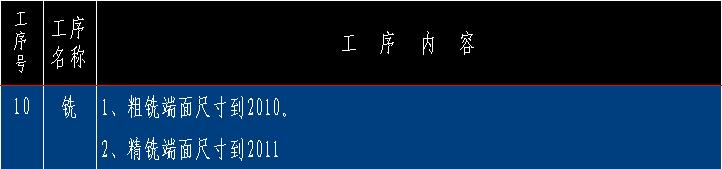

CAXA2011R1的工艺版有问题:工艺过程卡与工序卡关联存在问题?
在工序卡中只关联过程卡中的一行内容。2007版无此问题。

 楼主| 发表于 2011-1-14 18:20:00 | 显示全部楼层
工艺过程卡与工序卡关联后的结果如图:

回复 3# capp2011 的帖子
一般过程卡和工序卡的关联很少关联工序内容的,工序卡的目的主要是对过程卡中工序内容详细描述的,如果一定关联的话,在过程卡中工序内容的填写不能用回车换行,应填满后自动换行。是可以的。
