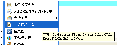

发表于 2011-3-23 11:04:00 | 显示全部楼层
帖子里讨论的是 双网卡情况,但只是安装一个图文档系统。
shreea 说的是安装两个主服务,一个数据库,这是不可行的,也没有这样的应用场景。
如果是双机热备的环境,其实也只是安装了一个主服务,只不过在两个物理服务器上,但同时运行的只有一个。
协同管理2011中,有多个应用服务,所以常会有很多设置地址的情况,清楚其中含义,就容易理解了。说明如下。
图文档涉及到的服务和地址 :
1.主服务
2.数据库服务
3.升级服务
4.文档服务(可设置多电子仓)
5.工作流服务
6.锁管理
通常这些服务都是安装在同一台机器上的。
但如果需要,也可以分别单独安装。
比如数据库服务在某一台机器,主服务、升级服务、工作流服务在一台机器,文档服务在若干台机器上。
各种应用服务的地址,都有单独配置文件来设置的。
主服务和数据库的地址,在服务端的控制台里,可以通过界面配置。
其他的服务默认是本机,一般也不需要配置(单独安装时,会要求输入的,目前修改要直接编辑配置文件)。
对于双网卡的情况,是因为主服务寻址的时候,默认本机,但本机有两个地址,所以有可能会出错,
因此需要在配置文件中指定 升级服务器的实际地址。
锁的控制,默认是在服务器上查找锁。
如果,锁插在其他机器,只需修改客户端的网络授权配置,指定插锁的机器地址即可。
