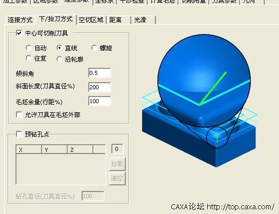

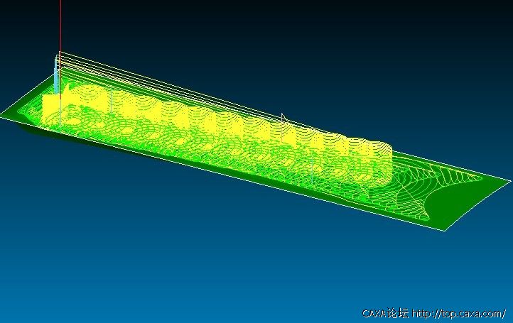

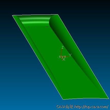

贾工,我在用等高粗加工如图零件时
我的参数设置如下几张图片
然后生成的刀路如下面图片,

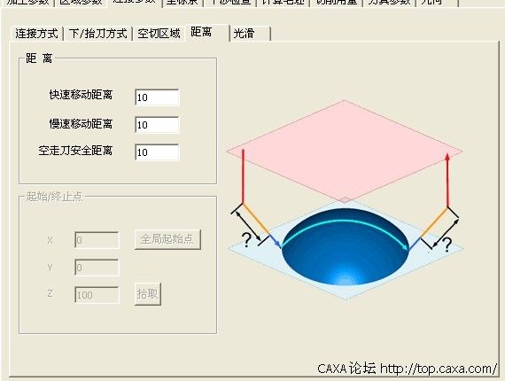

它却是用的螺旋下刀方式,而且是从Z10.开始(Z0点在零件上表面),这样从Z0到Z10这段距离在以螺旋方式走空刀很浪费时间,为啥不能像2011那样已G01方式直接走到Z0,再以设定的角度和直线长度渐切下刀,我如果把慢速进刀距离改小到1毫米,那样就是以G0方式走到Z1.又很不安全。生成的程序如下

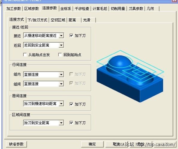

发表于 2012-5-24 09:09:00 | 显示全部楼层
你是否在第一页的加工参数中,选择上了【切削宽度自适应】了?
把它去掉试试。

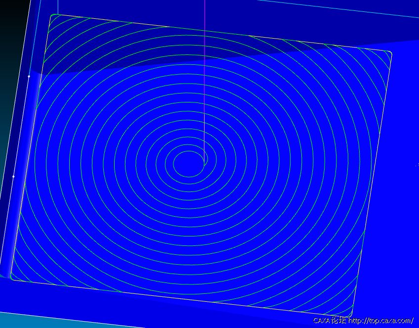

发表于 2012-5-24 09:31:00 | 显示全部楼层
我又看了一下切削宽度自适应的选项,发现它生成的刀路是螺旋的,可以从下图中看出来。这是很好的刀路啊,加工效果好,速度肯定可以提上去,效率自然高了。
不过需要注意的是,计算时间可能会加长一些,建议粗加工精度设置为0.1会好一些。
