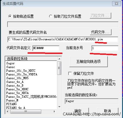

请教工程师的后置能输出pim后缀的文件吗?系统是法格的 但是好像要求要pim才能识别 要怎么设置啊 求助

可以更改的。在生成后置代码时,可以直接更改文件扩展名,更改一次后,系统会记录下来,一直保持到你下次更改。
而且文件名还支持定制流水号自动变化。
参考下图:
